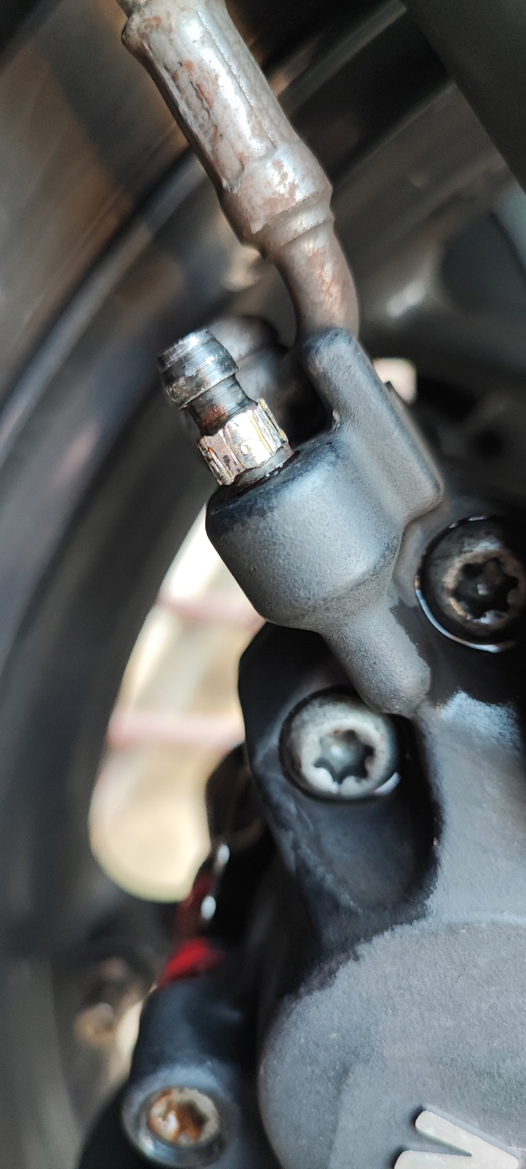

Je suis un peu dans la peine, j'ai commencer une purge de mon liquide de frein en commençant par mon étrier BMW avant gauche, RAS, mais au moment passer à droite, vis de purge indesserrable.
Donc après diverses tentatives ce qui devait arriver, arriva, vis foirée, déblocage à la tenaille Embarassed
Je fais ni une ni deux je regarde sur Realoem pour trouver la ref de ce purgeur, appeler aussi vis d'évent !
Super c'est le N°7 sauf que dans le tableau cette référence n'est pas reprise.
Donc ma question, avez vous déjà été confronté a ce soucis et comment avez vous solutionné ce problème.
En creusant un peu j'ai deux ref possible: 34118520872 et 34117658388 mais le doute subsiste parce que les demi-étriers n'ont pas les mêmes ref suivant les années et le concessionnaire local ne semble pas en capacité de proposer qq chose (acheter un étrier neuf)... mais bien sur Very Happy
https://www.pieces-bmw-moto.fr/bmw-moto/K%201300/2007/K-1300-GT-0538_0539_/Freins/Frein-de-roue-avant--jeu-de-rivets/7/34_1662/34/515890538
Vis de purge frein avant K1300GT 2010 Img_2041
Donc je suis preneur d'une info fiable sur le type de vis à commander :bien:

Merci Routine, j'y ai bien pensé, mais pour le coup ça immobilise la petite le temps de récupérer les pièces si toutefois mon concessionnaire du coin est apte a définir une référence en visualisant le purgeur.
Parce qu'avec ma CG la fiche renvoi au N°7 qui n'a pas de référence :laughing:

Bon, problème réglé, et encore une fois c'est mon petit garage local, Atelier Rapid Moto à Corbeil, qui me sauve la mise. Lui non plus ne dispose pas de la pièce en neuf, mais prend sa clé de 8 et va m'en démonter un sur un étrier d'occasion en stock.
Un grand merci à Laurent, le patron et son état d'esprit "motard" à l'ancienne. Vis de purge frein avant K1300GT 2010 Img_2043
En même temps c'est bien la première fois en 40 ans de 2 roues que je trouve une vis de purgeur aussi corrodée Shocked
