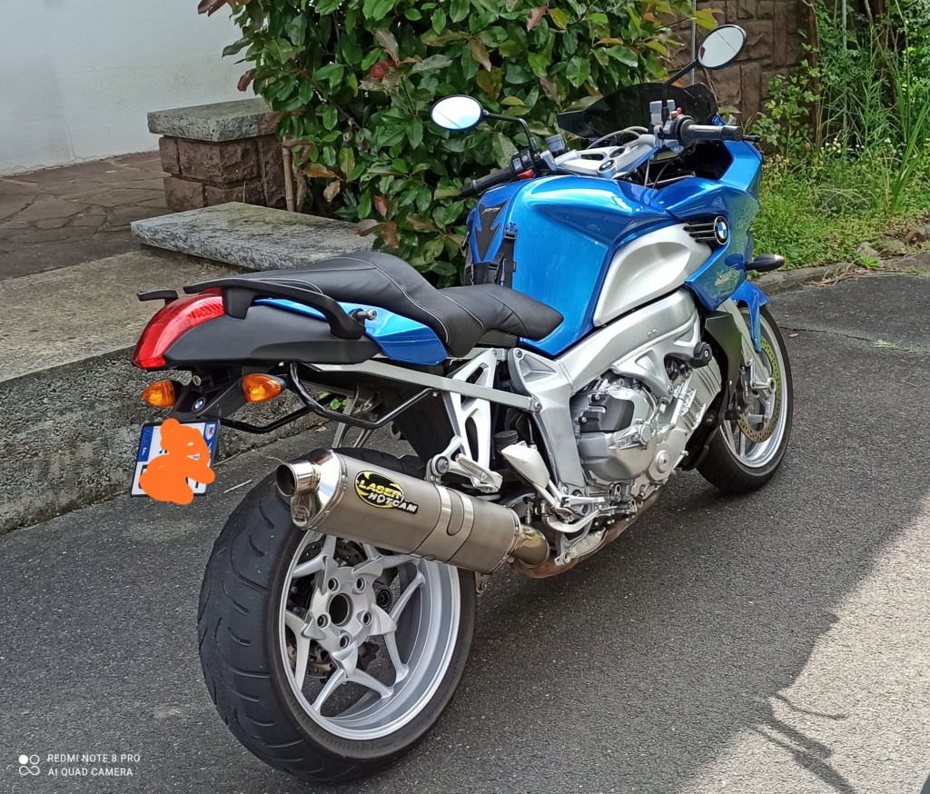

Bonjour. J'ai acheté il y a quelques jours une splendide K1200R Sport bridée de 2007 avec 50800 km, équipée de l'ABS, ESA, pot Laser Hotcam titane et rehausses de guidon. Ce n'est pas ce que je cherchais à l'origine pour remplacer ma Honda X11 mais j'ai eu l'occasion d'aller la voir et de l'essayer et j'ai succombé, malgré les grosses différences avec ce que j'ai l'habitude de conduire. La position de conduite, le cardan et surtout le freinage m'ont séduit, et elle est nickel, avec une pelletée de factures BMW. C'est une deuxième main depuis 2010, vendue avec la bagagerie.
