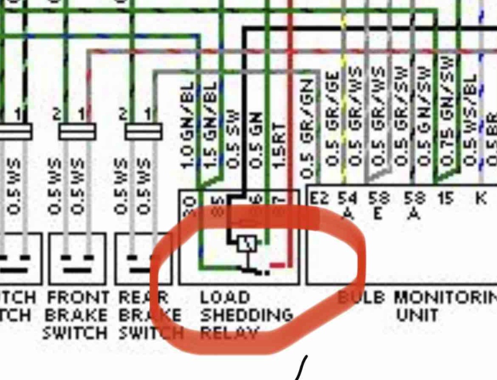

J'ai cherché pendant un bon moment puis je n'ai rien trouvé j'ai donc tenté de mettre un pont au niveau du relais de délestage puis miracle tout remarche. (voir photo pour le pont électrique)
Relais de délestage 111
A quoi sert se relais de délestage?
Pourquoi cela c'est arrêté de fonctionné du jour au lendemain?

Le relais de délestage , comme son nom l'indique, sert à supprimer tout ce qui pompe du courant et n'est pas utile au lancement du moteur

D’accord donc c’est ce que je penser certainement la batterie c’est déchargé donc sa ne fonctionné plus c’est bien cela?
J’ai remis la batterie en charge je vais voir ce que sa donne demain.
Une fois chargé le relais devrai à nouveau laisser passer le courant.

Pour info, un problème récurrent sur ces K vient du fait que le relais de délestage prend sa masse sur les charbons du démarreur.
Si ces derniers sont usés, il arrive que le relais ne fonctionne plus ainsi que les clignotants, klaxon, phare et le ventilo.

L'électronique qui l'équipe n'est absolument pas prévue pour fonctionner avec des LED, ni même des ampoules de puissance différentes de celles pour lesquelles elle est calibrée. Le relais de délestage est une chose, le "bulb monitoring unit" une autre, qui ne supporte vraiment pas les modifs (problématique sur les side-cars puisqu'il faut doubler les ampoules des veilleuses et feux stops, encore plus s'il est avec une attache remorque!)
C'est pour ça qu'il faut impérativement que l'ampoule de remplacement offre la même résistance que celle d'origine, au besoin en intercalant des résistance supplémentaires. Les LED ont non seulement une résistance beaucoup trop faible, mais sont aussi polarisées, ce qui peut provoquer d'insolubles problèmes.

J'ai cherché partout pour rien le problème été la masse du démarreur Relais de délestage 1f601 tout fonctionne.
