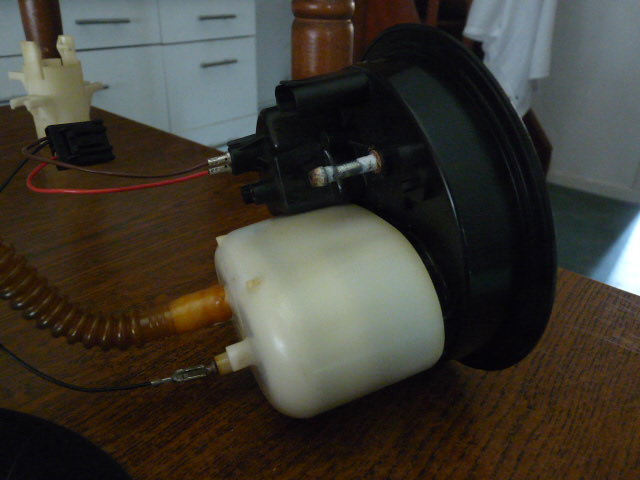

Bonjour à tous et à toutes ,
j'ai un r1 et j ai racheté un k1200r de 2007 qui n avait pas roulé depuis + de 2 ans .
il a redémarré sans problèmes avec une nouvelle batterie et toutes les vidanges faite .
parti travaillé avec et une 1ere panne d essence après 3 jrs . (la pompe essence ne faisait aucun bruit)
nettoyage complet de toutes les cosses et la moto à redémarré sans raisons et sans problèmes .
nouvelle balade et de nouveau en panne d essence ,  (la pompe essence ne faisait aucun bruit encore )
2 mois a trituré la moto dans tout les sens dans le garage  ,durite , changement de pompe à essence ,vérification du relais de pompe etc. ….
et elle démarré même plus dans le garage  sauf au start pilot du premier coup . ce qui confirme le problème d essence .
j me suis donc intéressé au bloc beige de la pompe a essence k1200r panne d 'essence aléatoire....résolu  P1130010
j ai purgé ce bloc et un jus noir est sorti avec plein de petits morceaux de caoutchout , il y a un filtre a essence a l intérieur avec des joints et un capteur de pression qui est faussé par toutes ces merdes et qui génère des pannes aléatoire d essence . c est un bloc non démontable et impossible de vérifier .(c'est donc les joints a l intérieur qui se désagrègent avec l essence et le temps)
une fois ce bloc remplacé, la pompe c est déclenché et la moto tourne maintenant sans problèmes .

Il me semble que sur les bMW depuis quelques années il n'y a plus de filtre à essence à remplacer tous les 20 000 km mais un filtre au charbon actif( ne m'en demandez pas plus) qui normalement fait la vie de la moto ou du moteur. Je panse que ce type de filtre n'accepte pas trop les temps d'immobilisation trop long d'autant que les essences actuelles peuvent être plus agressives que par le passé ou même se "gélifier" dans le temps ce qui n'est pas très bon et ce quelque soit le type de filtre.
Une mécanique s'use quelques fois plus à l'arrêt qu'en tournant , j'dis ça j'dis rien.

merci pour votre message , qu'est ce que Bmw ont dans la tète pour fabriquer une pièce serti et collé qu' ont ne peux même pas ouvrir ,ca reste néanmoins un système de filtre a l intérieur , pourquoi faire simple quand ont peux faire compliqué , et toute cette moto est comme ca , rien n'est simple ,même pas une vidange . pour l avoir un peux poussé , la seul chose de bien c est la qualité du moteur mais quand je vois le nombre de moteur cassé sur le bon coin ou le prix des pièces  , j en suis a me pauser de sacré questions sur cette marque .
pour l instant je cogite encore sur mes deux motos et verrai si je conserve mon bon vieux r1 ou si la Bmw se décide a arrêter ses caprices de stars. .

fin du mystère du bloc filtre à essence .
après ouverture pour découvrir l intérieur ,aucune nouvelle technologie extra terrestre mais un vulgaire filtre papier identique à nos filtres a huile , si un filtre a huile doit se remplacer ,je pense qu' un filtre a essence aussi .

Soit bielle et tais-toi a écrit:fin du mystère du bloc filtre à essence .
après ouverture a la tronçonneuse pour découvrir l intérieur , aucune nouvelle technologie extra terrestre mais un vulgaire filtre papier identique à nos filtres a huile , si un filtre a huile doit se remplacer , je pense qu'un filtre à essence aussi vu qu ont le fait tout les 5 ans avec les autres marques . donc pourquoi BM juge que leurs filtre seraient à vie ? parce qu' il faut passer au garage et douiller +300 euros pour un bloc complet de pompe a essence en cas de pannes .
