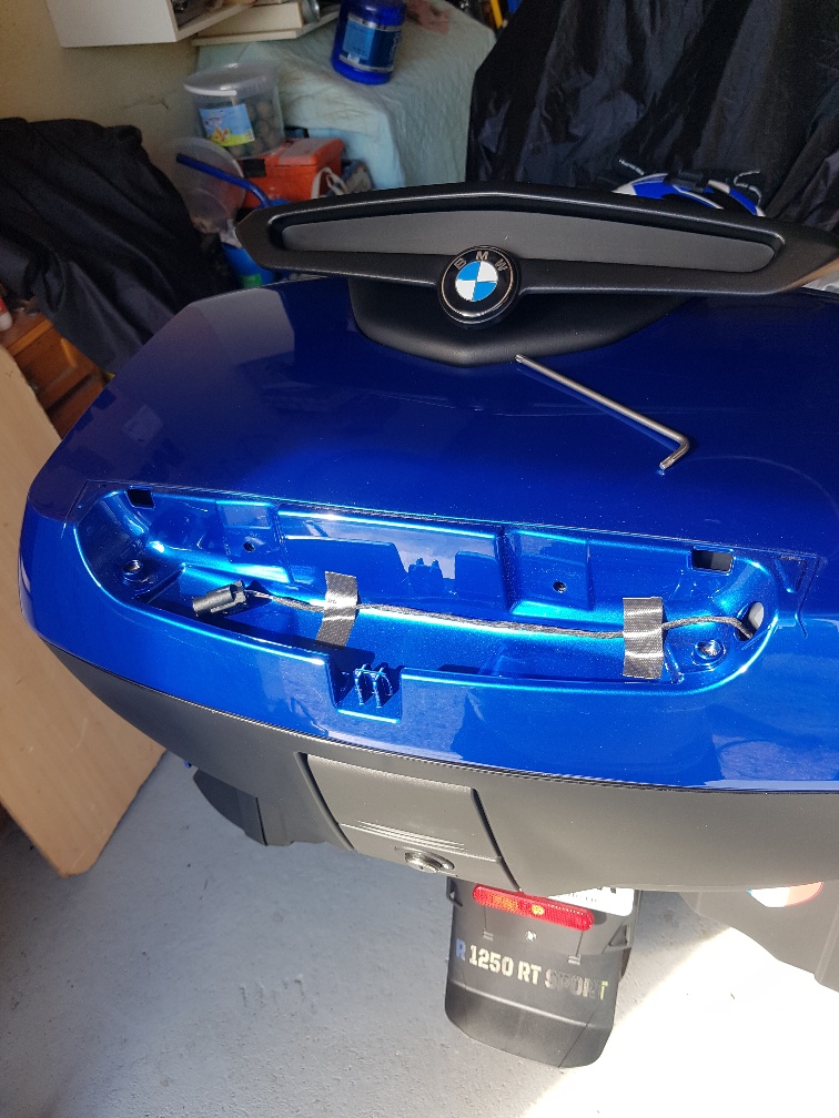

je viens d'installer un feu led couplé avec les freins. Pas de complication , le raccordement est tout de suite visible dès que tu
enlèves les deux vis torx qui tiennent le cache noir ou chromé, vis juste derrière dans le top case. J'ai acheté ce feu sur Ebay, neuf, 100 balles au lieu de 125 chez pile wonder.
feu stop supplémentaire dans top case Top_ca10
ensuite il faut retirer la plaque qui obture le logement du feu, pour ça à l'arrière il y a 3 têtes rondes qui ressemblent à des rivets pop. Ce sont des clips plastic. tu passe un coup de forêt de 3 mm et tu tires vers toi, c'est enlevé.
feu stop supplémentaire dans top case Feu_st10
Il n'y a plus qu'à emboiter le feu dans son support fournit à l'achat, bien au fond, et à emboiter le support dans le cache. Les deux pattes du
support sortent à l'arrière, il faut alors mettre les rondelles munies de sorte de crochets (en fait ce sont des ressorts), en place sur les pattes et visser les 2 vis livrés avec. Puis remontage.
Ca éclaire beaucoup mieux que le petit stop d'origine!
feu stop supplémentaire dans top case Feu_st11

J'ai fais la même manip pour installer le mien, acheté sur LBC...
Installé en 15 mn top chrono, et je ne suis pourtant pas le plus doué en bricolage ou mécanique...
Pour la petite histoire, je connais un concessionnaire BMW qui prend 80 euros pour l'installer...
Je donne le nom du concessionnaire, ou pas???? :wink: :laughing: :wink:
1250 RT 17
1250 RT 17
oui Jean, c assez simple, comme il n'y a pas de notice de montage, tu passes plus de temps à analyser
ce que tu as dans le colis, qu'à faire le montage.
tmariejean12rt2015
tmariejean12rt2015
C'est justement cela qui m'avait été bien expliqué par le vendeur chez lui, et donc, arrivé chez moi j'ai pu faire la pose en moins de 10 minutes chrono...

1250 RT 17 a écrit:Bonjour,
...même fournisseur que Michel : eBay pour 95€
Pour reprendre ce "tuto", voici quelques infos :
Pour les "clips " plastiques, il suffit d'enfoncer une tige fine et ça se déclipse tout seul , ça permet de réutiliser le cache si on souhaite le réinstaller et récupérer le feu stop.
Voici une petite vidéo de plusieurs plans des phases d'installation (attention les différents plans sont un peu longs) :
Résultat :
feu stop supplémentaire dans top case 20211214
