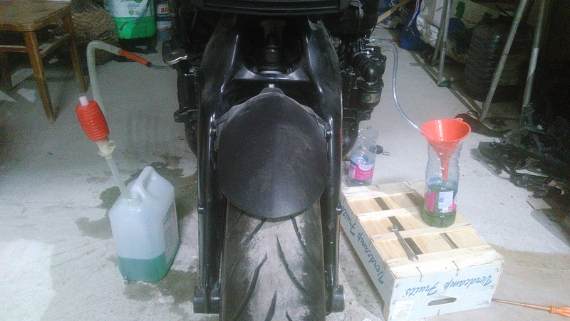

ca vaut ce que ca vaut ,
tout le monde n à pas forcement le depressiometre pour remplir son systeme de refroidissement à la maison.
voici une petite combine qui le permet rapido.
du moins c est de celle ci que j utilise
remplissage du circuit de refroidissement k 1200 r Img_2020
une simple pompe manuelle à petrole
dans le bidon de liquide de refroidissement
remplissage du circuit de refroidissement k 1200 r Img_2021
branché sur l arrivé sup du radiateur , d ailleur le seul qui ai un collier qui se defasse (chez moi)
permet de remplir le systeme avec une pression constante
ouvrir bien evidemment la vis de purge de la pompe à eau
remplissage du circuit de refroidissement k 1200 r Img_2022
attendre qu un filet de liquide s echappe correctement
resserer la vis de purge
remettre un peu de pression et enlever le bouchon prealablement posé,
et une fois l ecoulement s effectue
,rebrancher le tuyau sur le support sup du radiateur.
bien evidemment , effectuer la purge finale , moteur tournant.

je reviens sur ton post Mach84,si j'utilise une pompe à petrole electrique est ce que c'est mieux ou te me conseilles d'utiliser la meme que toi Question
scratch la pompe c'est juste pour amorcer,est ce que ça coule tout seul après Question
mach84
mach84
Une pompe tel qu'elle soit même électrique, c est encore mieux
Le principe est de remplir le circuit intégralement
Sans oublier d ouvrir la vis de purge,sinon ça marche pas
Il faut bien chasser l air .
Lorsque le liquide sort de manière continue, c est bon
