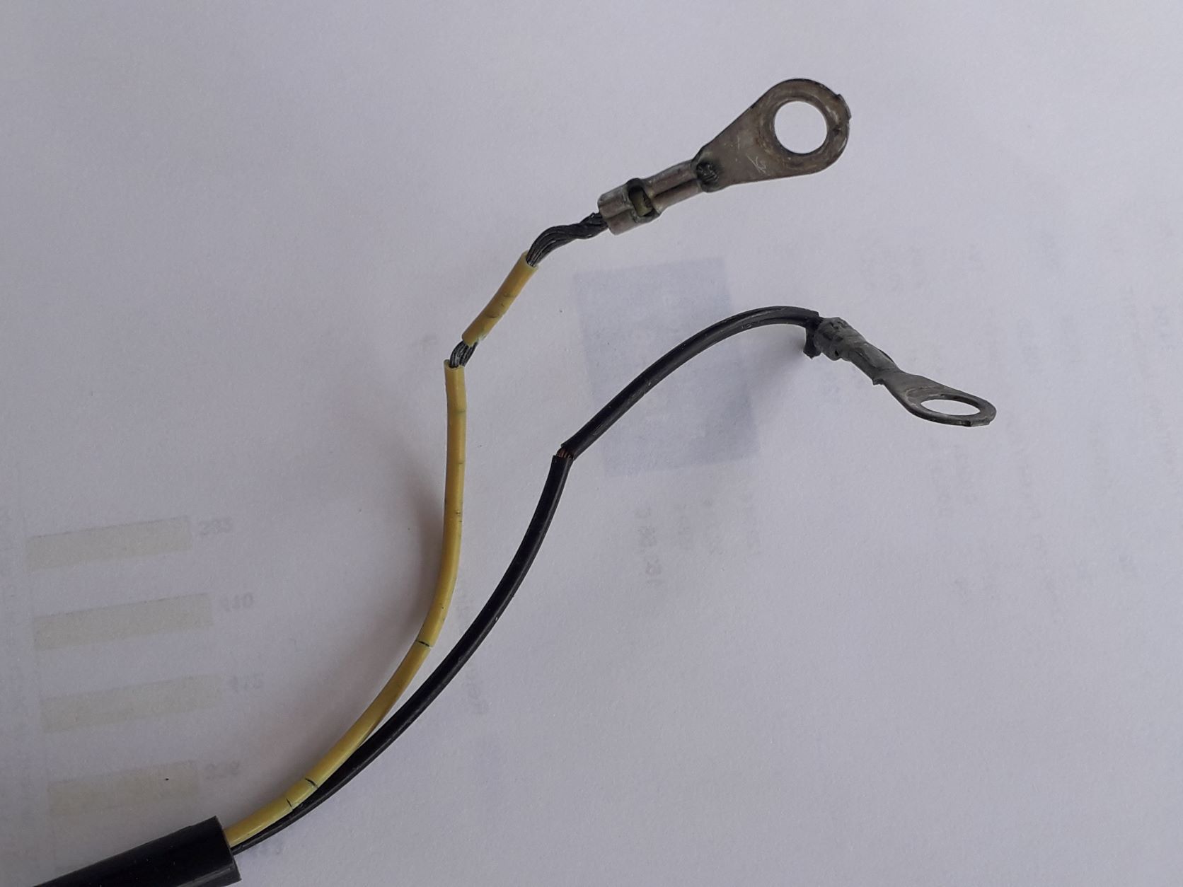

lors du remplacement de la pompe à essence de ma K75RT de 97, je me suis aperçu que l'isolant des câbles électriques d'alimentation de la pompe étaient dur, craquelé et partait en miettes. J'ai démonté la jauge et le remplacement des câbles ne me semble pas compliqué mais je me pose la question de les remplacer par quel genre de câble et la gaine qui va avec qui résistent à l'essence? Je n'ai rien trouvé en farfouillant avec Google. Quelqu'un a une idée?

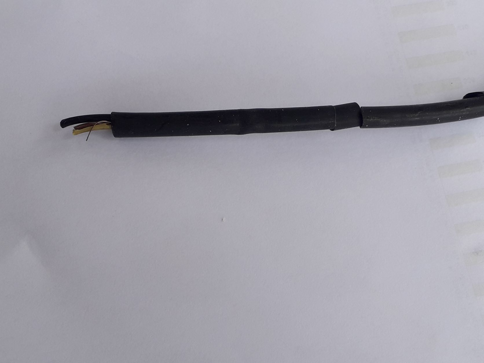

Bonjour et merci à tous pour vos réponses...
de mon coté, j'ai avancé un peu. J'ai gratté du coté des sites anglophones et j'ai trouvé qu'il fallait un fil électrique avec un isolant en PTFE/teflon.
Ça n'a pas l'air d’être facile à trouver, en tout cas au détail. J'ai besoin de 50 cm de fil...
Pour info, l'état des fils que j'ai trouvés au démontage:
cables d'alimentation immergés de la pompe à essence? Cablage-pompe-1
cables d'alimentation immergés de la pompe à essence? Cablage-pompe-2
Vous comprendrez que je n'ai pas envie de me retrouver avec un truc qui risque de m'exploser devant les roustons en cas d'étincelle Shocked Shocked

De toute façon ,tes cosses sont bien nues dans le reservoir branchées sur la pompe et trempent dans l'essence aussi  ,ce n'est pas isolé non plus  et  ça reproduit  exactement comme tes câbles dénudés et usés  ,et ça marche pareil
aucun danger

Si tu dois remplacer tes deux fils, tu peux utiliser de la gaine thermorétractable (qui résiste aux hydrocarbures)
pour protéger séparément tes nouveaux fils !
... Tu as même un choix de couleurs pour coder ou pouvoir repérer tes fils !!! :wink:

Je trouve que mettre 320 € dans une jauge neuve pour changer une jauge fonctionnelle, dont deux fils sont simplement à remplacer, c'est mettre de l'argent par la fenêtre !!!
En mettant deux fils de bonne longueur (peu importe qu'ils soit PTFE ou traditionnels), tu mets deux longueurs de gaine thermorétractable afin de protéger tes fils, tu chauffes
un peu sur l'ensemble recouvert, tu mets deux cosses à la bonne dimension et ton ensemble sera autant sécurisé qu'un neuf !
Ce sont les zones qui risquent de se toucher qu'ils faut sécuriser. Tu n'es pas obligé de mettre toute la longueur en gaine.
Uniquement ce qui risque d'être en contact
Pourquoi faire compliqué alors que c'est si simple à réaliser !cables d'alimentation immergés de la pompe à essence? Souri338
