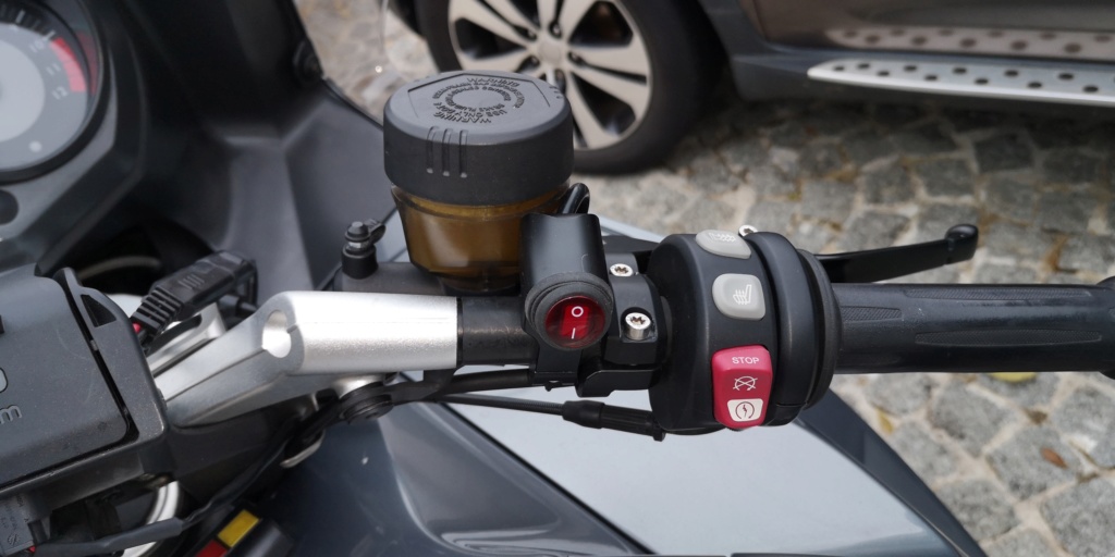

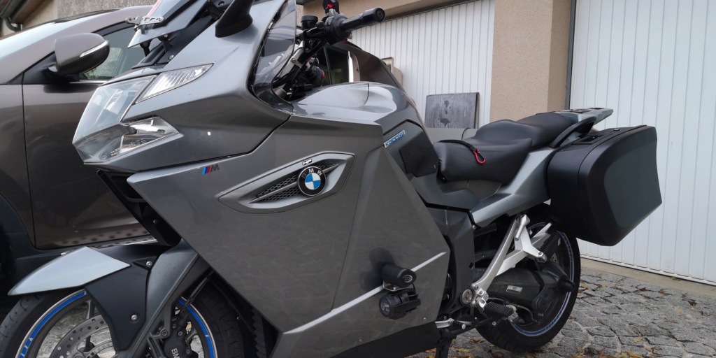

Bonjour à toutes et tous, Cela faisait un moment que je cherchais à adapter des feux additionnels sur mon K1300GT. je vous joins donc qq tofs de mon montage, dès fois qu'un autre membre se pose les mêmes questions. Les feux viennent de chez LePerf, mais on peut les trouver ailleurs ou des similaires. Par contre les supports inox sont maison.Enfin mes feux additionnels sur K1300GT Img_2011

Super clean le montage Denis :bien:
Et point de vue rendement, tu es satisfait ?

Ce sont les mêmes qui sont montés sur les K 16.
Aurait tu une photo de face, les feux allumés, SVP.
Bien entendu, cela élargit la moto, mais ce montage escamote un peu les protections R&G. Celles-ci préservent les feux des risques de choc. Beau travail, denlis. :bien:

YVONM22 a écrit:Ce sont les mêmes qui sont montés sur les K 16.
Enfin mes feux additionnels sur K1300GT Img_2013
J'ai cette photo en phase de montage à blanc, ça donne une idée

hf1961 a écrit:Super clean le montage Denis :bien:
Le montage est récent, je n'ai qu'une sortie en soirée, sur des routes éclairées.
J'en saurais plus lorsque je serais parti dans ma campagne de nuit, avec moins d'usagers et d'éclairage public.
Toutefois ça élargit clairement l'éclairage à proximité de la bécane, pour la longue portée, il faut attendre encore peu pour que je me prononce...
