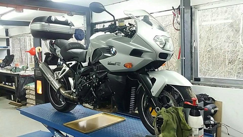

suite aux problèmes d'embrayage rencontrés ( moto qui part en première à froid embrayage à fond )
ne tardez pas à consulter un bon mécano, car moi à l'agence le diagnostic était "'c'est encore bon comme ça" il y a à peine 500 km !!!
mon mécano toutes armes voudrait connaître l'avis des utilisateurs de cette machine pour le remplacement de l'huile.
je n'ai pas trouvé sur ce forum cette rubrique à part un tuto de vodange moteur ou le membre utilise de la 5W40 full synthétique
je lance donc une bouée à la mer pour sauver ma bellequelle huile moteur pour une K1200R SPORT 2007 26219811
