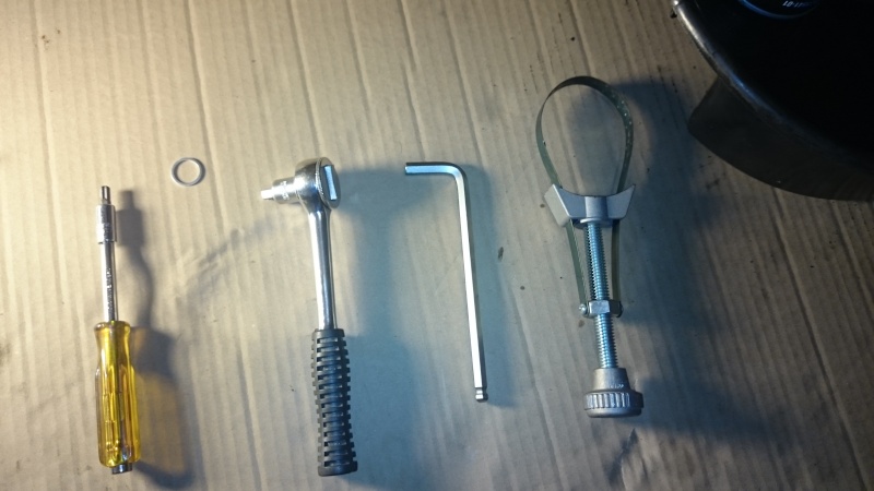

vérification du matos.
4 litres d'huile castrol power racing 1
1 filtre a huile HF160
1 clé pour le filtre à huile a ruban(dans mon cas)
1 joint de vidange
1 clé allen de 8(pour le bouchon du carter moteur)
1 clé torx de 25 (pour le sabot moteur)
1 bac a vidange.
 vidange de mon k1200s Dsc_0035 vidange de mon k1200s Dsc_0036

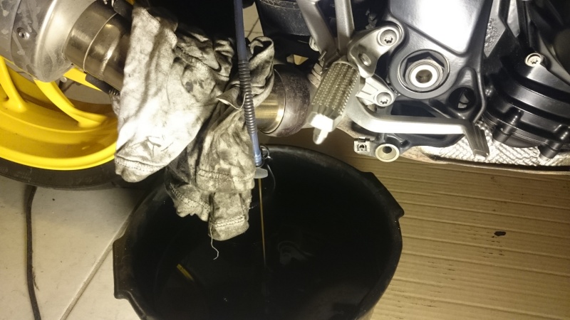

Etape 1 la vidange du réservoir d'huile et du carter moteur.
 vidange de mon k1200s Dsc_0037 vidange de mon k1200s Dsc_0038

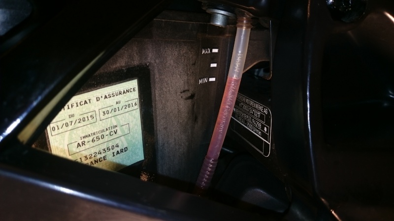

Etape 3 l'huile environ 3 litres pour commencer et vérification du niveau au flexible
 vidange de mon k1200s Dsc_0042
 vidange de mon k1200s Dsc_0043
Etape 4 Généralement lorsque l'on remet l'huile environ 3 litres au début le niveau au flexible se situe au dessus du maxi,mais ensuite après 20 sec de mis en route du moteur l'huile va dans le carter moteur et le filtre à huile.
Et la le niveau baisse jusqu'au mini environ puis je complète avec le litre restant et la miracle le niveau se stabilise au milieu du repère.
