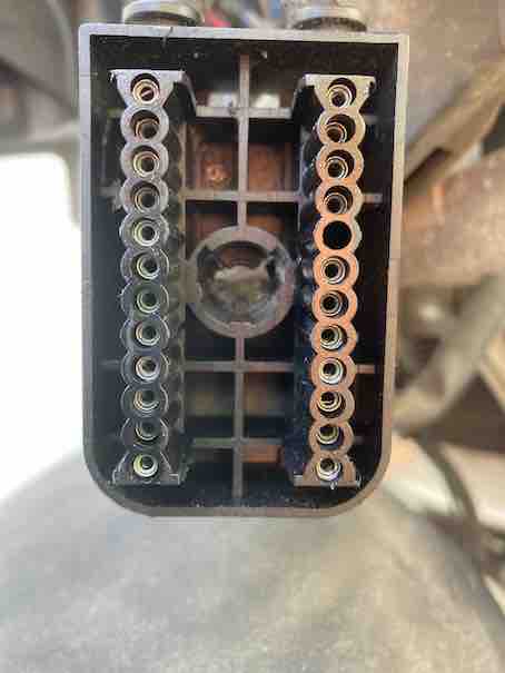

Bonjour
je cherche a résoudre le problème du compteur de vitesse qui s envole assez régulièrement (vers les 100/120) quand j atteint 50/60 KM/H
pour rappel
K75 1990
J' obtiens 0,274 ohms sur le multimètre calibration a 2K  a la prise intermédiaire
même relevé entre les plots 22 ET 23 a la prise compteur.Rien a la 21
(prise tachymètre 21/22/23)
Je pense que le capteur du couple conique n est pas en cause.
Ci joint photo de la prise
compteur de vitesse qui s affole Img_1510
les picots ne sont pas tous la  même hauteur
Est ce normal ?
Reste le compteur mais quelle sont les pistes a envisager
2compteur de vitesse qui s affole Empty Re: compteur de vitesse qui s affole Jeu 18 Mai 2023 - 0:43
bello2a
bello2a
Je pense que ton souci vient de ton compteur !
As-tu la possibilité de faire un essai avec un autre bloc ? (si c'est bien un bloc compteurs d'origine que tu as ! compteur de vitesse qui s affole Souri396)
Une vérification à cœur ouvert du bloc est peut-être nécessaire, sinon M.P. en cas de besoin d'un prêt ! :wink:

La permutation avec un autre compteur devrait pouvoir cibler le problème, dans un premier temps, ou déjà définir si le bug vient bien de lui !
Je crains que le démontage de ce dernier ne nous apporte pas beaucoup d'informations sur sa faiblesse, à moins de savoir précisément l'endroit où chercher ! :wink:
