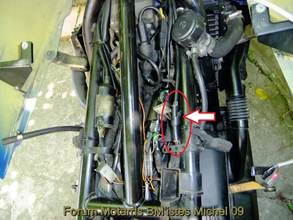

Salut Xavier, pour le contacteur principal le transfert est simple car il suffit de le déplacer en faisant suivre son faisceau.
Il est bon de localiser sa connexion pour pouvoir la débrancher et la remettre en place, une fois que ta plaque sera installée.
Tu dois la trouver sous ton réservoir, à l'avant droit :
Compteur de niveau d'essence. 51251412
Compteur de niveau d'essence. Elec_420
Pour ton lecteur de jauge, tout va dépendre de l'équipement de ta machine et de ce que tu as déjà !
Il est possible que ton faisceau principal possède une fiche spécifique pour pouvoir brancher un faisceau additionnel, mais vu l'année de ta machine
il faudra certainement reprendre l'information qui sort de ta jauge (placée dans ton réservoir) et faire un branchement maison sur le faisceau principal.
L'emplacement que tu montres sur ta photo n'est pas l'idéal pour lire ce lecteur de jauge mais, pour répondre à ta question, oui c'est réalisable et je
pourrai te guider, en cas de besoin ! :wink:
Dis nous si tu possèdes déjà ce lecteur de jauge (Motometer) et si tu as le schéma électrique de ta machine ?

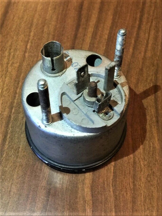

Attention de ne pas prendre n'importe quel lecteur !
L'achat du lecteur de jauge d'origine est important car les informations de la jauge interne au réservoir correspondent précisément à cet instrument !
Le repiquage du fil jaune de la jauge, ainsi que d'autres fils se feront sur le faisceau principal !
Tu auras aussi besoin de la fiche de connexion spécifique (mâle) pour ce lecteur pour faire un branchement propre et correct !
