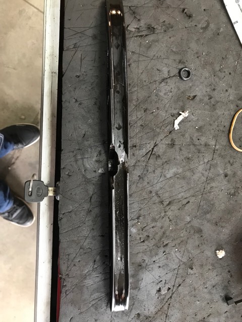

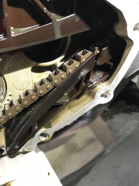

Pour infos au démarrage mon k1200 Gt de 2006 faisait un bruit de ferraille comme beaucoup ...
Elle avait eu tous les rappels d'effectué , je me décide à regarder quand même pourquoi ce bruit car ça commençait à m’inquiéter,  après déshabillage, j'ai
constaté que le tendeur était de première génération et que le patin de la chaîne de distribution (celui du bas) était cassé en 3 morceaux Pleur
j'ai eu du bol je pense car il est resté bien sagement en place .
Pièces commandé chez mon concessionnaire bm, tendeur de distri (avec la petite réserve d'huile au-dessus) 130 euros TTC et guide de chaîne 17 euros je
vous épargne les centimes
la main d'oeuvre Bibi et un Ami  :bien:

Sam81 a écrit: je me décide à regarder quand même pourquoi ce bruit car ça commençait à m’inquiéter
:bien: tu as eu du pif ! Bien joué.

L'origine du problème ne peut-elle pas venir d'une chaîne qui a pris de la longueur?
6On a frisé la catastrophe  Empty Re: On a frisé la catastrophe Mar 10 Avr 2018 - 19:37
plutôt le tendeur et qui ne rempli plus son rôle du coup la chaîne pendais et tapais sur le guide lors des démarrage , on saura demain , je remonte tout
elle sort de révision pour ainsi dire - de 2000 kms , et a la concession il n'on rien stipulé sur la chaîne

mais en effet je pense que j'ai eu beaucoup de chance de ne pas mettre le moteur par terre

Quand la K 1200 GT fait un bruit de ferraille au démarrage, il me semble évident qu'il ne faut pas réutiliser la moto et qu'il faut démonter :skull:
C'est certain que la catastrophe a été évitée, heureusement car il y a eu une alerte...
Il faudrait être fou pour continuer à utiliser la moto avec un bruit de ferraille 15

Ton concessionnaire, au lieu de dire "ce n'est pas grave", aurait mieux fait de s'apercevoir que le tendeur de chaîne de distribution n'avait pas été remplacé dans le cadre du rappel.
Si le bruit provenait de la chaîne de pompe à huile, c'est encore plus important 2 doigts
Un bruit suspect peut être très faible, ce n'est pourtant pas à négliger, car cela n'ira jamais en s'améliorant tout seul, sans rien faire.
Lorsqu'il y a le boucan d'enfer, c'est déjà trop tard !

voila tout est remonté elle a retrouvé un beau ronronnement Surprised

rapide comme la moto :laughing:   elle tourne niquel pas un bruit suspect enfin , et a bas régime c'est encore plus doux je trouve , maintenant que la chaîne a son joli tendeur avec la réserve d'huile
