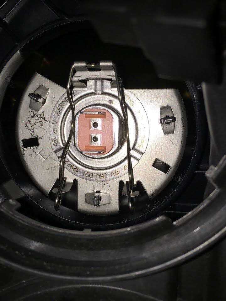

Ayant lu que le changement des ampoules étaient plus ou moins difficile j'ai changé mes ampoules pour, je l'espère, être tranquille pour quelques temps.
Si le changement des ampoules de phares H1 est "relativement facile avec un démontage des deux caches haut parleurs (je n'ai pas l'option radio donc plus facile).
J'ai été surpris par la raideur des ressorts qui sont loin d'être facile à clipser.
Mais le plus dur, est incontestablement le changement de l'ampoule de code.
Qui elle est unique et malheureusement pas vraiment accessible.
Pour ce faire je me suis placé devant le phare et en passant la main sous le carénage j'ai dévissé le capuchon qui protège la connectique assez facilement.
Par contre, il m'a fallu bien 30 minutes pour arrivé à dé clipser l'ampoule H7 et ensuite 5 bonnes minutes pour débrancher l'ampoule.
Le plus difficile a été de re clipser la nouvelle ampoule ou il faut forcer pour engager les lames de ressort dans leurs encoches.
Changement ampoules code et phares sur R1250RT de 2019 Img_5710
Changement ampoules code et phares sur R1250RT de 2019 Img_5712
J'imagine un changement d’ampoule dans la pampa de nuit sous la pluie  Pleur
Si le kit cyclope n'était si chère je passerai aux LED mais à environ 250 € les 3 ampoules No
