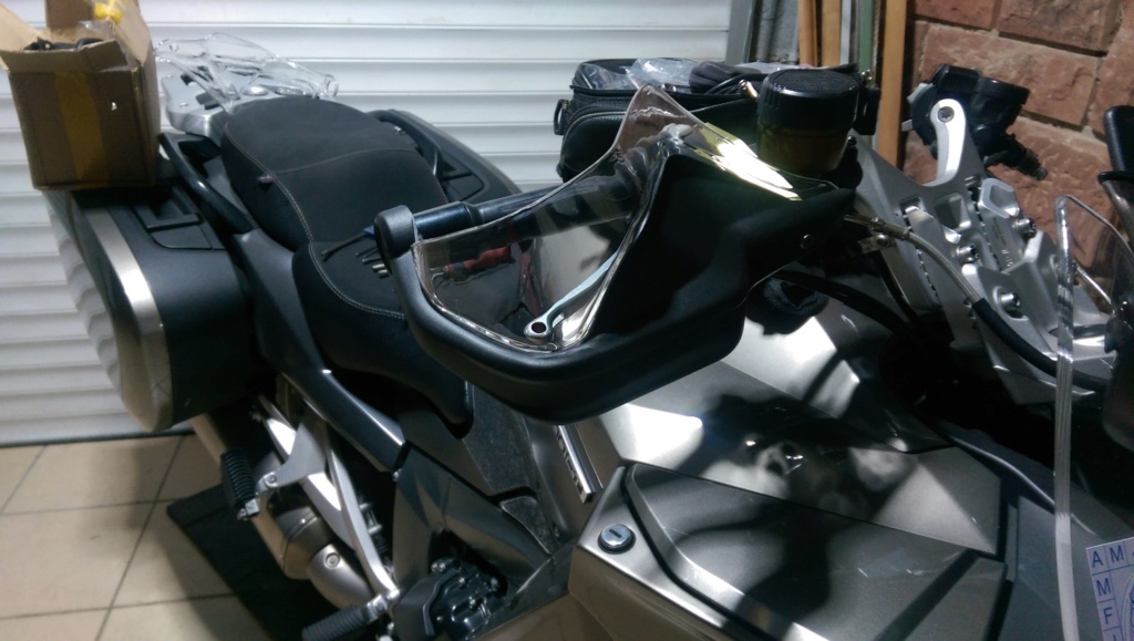

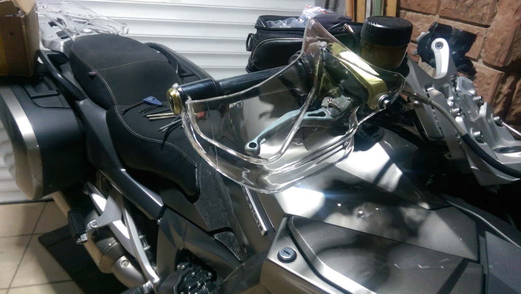

Je viens de recevoir des protège-mains made in China (https://fr.aliexpress.com/item/33025067299.html?gatewayAdapt=glo2fra&spm=a2g0o.9042311.0.0.d96d6c37BSwtpM). Il a fallu bien entendu adapter les fixations à la moto. Voici mes premiers protos (dessinés et imprimés 3D).
Ils peuvent se monter avec ou sans la surprotection noire.
To be continued.

2Protège main K1300GT Empty Re: Protège main K1300GT Ven 14 Jan 2022 - 15:39
YVONM22
YVONM22
Ils sont plus protecteurs que ceux de Wunderlich, qui sont plutôt des déflecteurs de carénage. :bien:
L'association des deux pour une meilleure protection en hiver.

ed37
A suivre  :bien:
Peut être des turbulences avec les déflecteurs de devant, voir un double emploi ?
Bonne initiative, bien vu Smile
5Protège main K1300GT Empty Re: Protège main K1300GT Sam 15 Jan 2022 - 17:57
Papy83: je sors déjà par tous les temps d'où l'option protège mains.
ed37: je ne suis pas inquiet vis à vis d'éventuelle turbulences et l'essai ne m'aura couté qu'une poignée d'euros.

ed37
ed37
Je disais ça pour que ce soit plus efficace et peut-être retirer les déflecteurs d'air après essai.
Comme dis bonne initiative et bien vu Smile

Après le proto, le montage définitif. A tester dès que possible en vraie grandeur.

Aujourd'hui j'ai eu le temps de m'occuper des pare-mains, facile à assembler, montage "plug & play" avec les vis longues et entretoises fournies pour se visser sur la cocotte de levier, à droite comme à gauche.
Protège main K1300GT Main110
Protège main K1300GT Main210
Protège main K1300GT Main310
Protège main K1300GT Main410
Protège main K1300GT Masco310
Un petit tour d'une 50e de km, température 7°, pas besoin des poignées chauffantes, ça protège!
Quand on braque à fond, le plexi vient en butée sur le carénage avant la butée de direction mais "ça joue" si on pousse, donc on peut en le forçant un peu quand même braquer à fond, ça risque juste de marquer le plexi fumé, rien de critique. Faut dire que lme braquage n'est pas son terrain d'excellence non plus, à la mémère!
J'attends toujours le réhausseur - reculeur de guidon commandé en même temps, ça modifiera peut-être, si le recul est suffisant, à voir... en tout cas, ça peut vivre comme ça.
