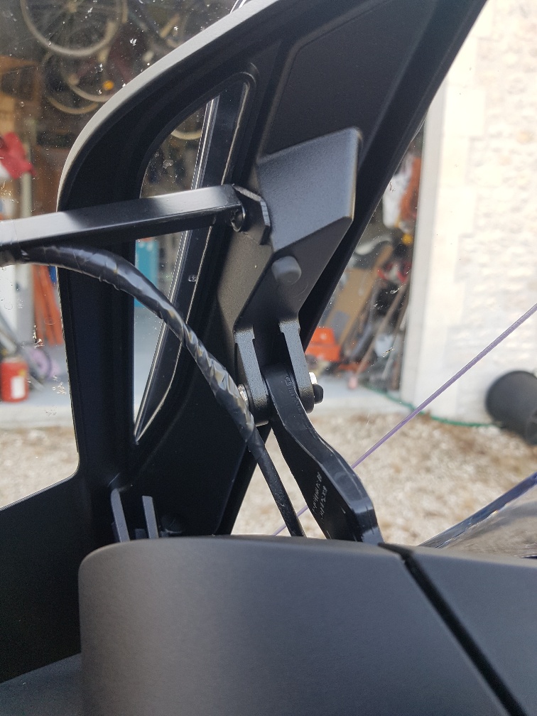

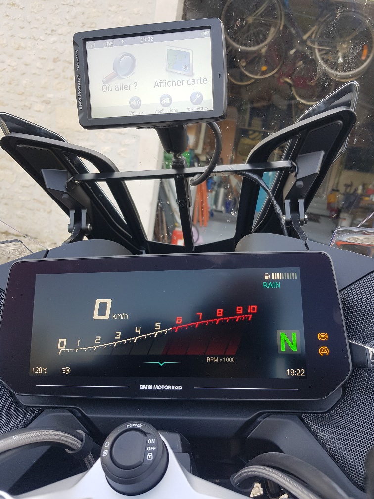

alors ici je vais juste expliquer ce que j'ai fait avec ce dont je disposais pour installer mon précédent Navigator V issu
de mon ex K 16.
Je disposais donc du Navigator V, et d'un support de guidon muni de son câble de raccordement, qui m'avait permis de l'installer
sur la Triumph Thunderbird que j'avais aussi en même temps. Faut déposer la bulle pour travailler, bien sur.
Donc pour la fixation j'ai d'abord installé un T en cornière peinte en noir de section 15 mm
La traverse horizontale, une fois découpée à chaque bout sur un coté, et repliée, a été percée pour y poser un petit boulon
qui entre dans un percement du cadre de support du pare briseGPS Navigator sur R 1250 RT 2021 Gps_fi10
GPS Navigator sur R 1250 RT 2021 Gps_fi11
GPS Navigator sur R 1250 RT 2021 Gps_fi12
Les deux crnières se rejoignent au centre de la cornière horizontales et sont tenues ensembles par un boulon qui prendra aussi le support du GPS.
Le support du Gps est muni de 2 trous  qui reçoivent d'habitude la bride en forme de c filetée à chaque bout qui entoure le guidon.
le deuxième trou est sur la barre de pied du T ainsi formé.
Le câble de raccordement qui part du boitier arrière du support descend dans le passage droit du mécanisme de repli de la bulle.
GPS Navigator sur R 1250 RT 2021 Gps_pa10
Le raccordement se fait derrière la pièce du carénage qui reçoit le logo BMW. On branche sur le câble qui alimente la prise de recharge
de la moto. Il suffit de dénuder un peu sans couper les deux fils et d'y raccorder le fil rouge et le noir, les plus gros qui sont isolés à part dans l'ensemble de fils qui passent dans le câble. Ainsi le Gps s'allume à la mise du contact et s'éteint à la coupure du contact. Le support permet de l'enlever de la moto en 2 secondes. Pour déposer le côté du carénage pour accèder derrière la prise, il y a 3 vis en bas à déposer, et à la pointe haute un genre de velcro à griffe assez rigide, qu'il faut déclipser.
GPS Navigator sur R 1250 RT 2021 Gps_br10
Le Gps se déplace donc suivant la hauteur de la bulle, il faut donc régler son orientation horizontale en fonction de la position de bulle la plus utilisée,
pour moi 3 cm avant le plus haut
GPS Navigator sur R 1250 RT 2021 Gps_po10
GPS Navigator sur R 1250 RT 2021 Gps_po11
Voilà ce que je peux dire, j'ai donc annulé la connection avec le gps de l'appli.

Belle réalisation !!
Donc tu préfères utiliser ton "vieux" Navigator 5 plutôt que la nouvelle Appli BM ?
