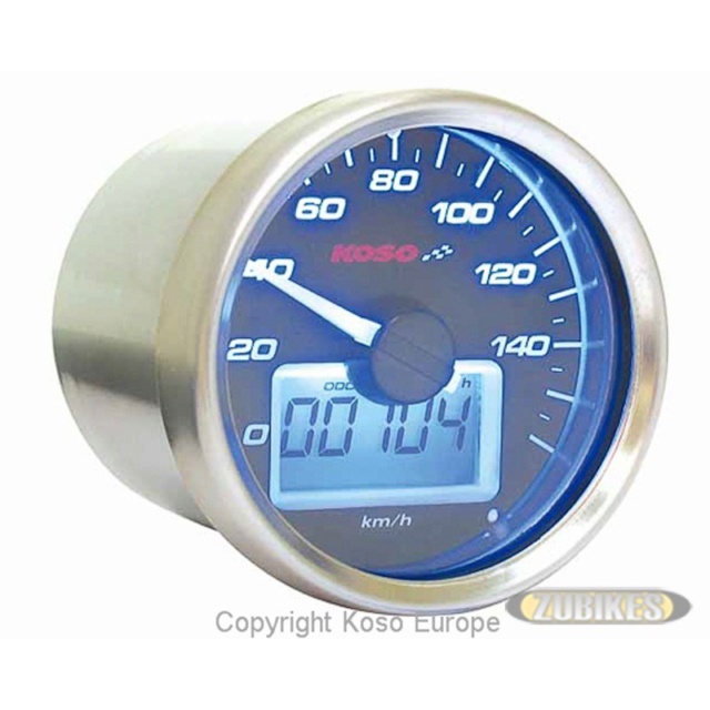

je sais que beaucoup de sujets parlent de ce sujet Smile mais après en avoir lu beaucoup je n'arrive pas à trouver une information claire et précise.... Embarassed
Je souhaite intégrer un compteur Koso le plus simple possible, celui ci :
Branchement Compteur Koso sur K100 Compte10
Ma question est est-ce que je peux le brancher "facilement" sur le faisceau sans mettre la sonde aimantée (qui fera moche) ?
Et si oui pouvez vous m'aider

Avec ou sans capteur, si tu n'as pas ou peu de notion en électricité cela risque de ne pas être facile du tout !!! Branchement Compteur Koso sur K100 Non13
Tu as des posts qui relèvent du casse-tête Chinois à la Bavaroise !  :laughing:
https://bmist.forumpro.fr/t97301-suppression-compteur-k100?highlight=Branchement+compteur+Koso
Pour que cela devienne simple, il existe des boîtiers qui permettent de brancher un compteur adaptable sans avoir besoin de cannibaliser le circuit existant :
- https://www.caferacerwebshop.com/en/bep-30-slim-edition-bmw-k75-k100-k1100-k1.html
- https://sites.google.com/view/flyingbrickmotorcycles/k-unit-bth
Pour ce dernier, certains sites marchands proposent un kit boîtier + compteur à moins de 200 € :
https://www.facebook.com/photo.php?fbid=2171701193101100&set=a.1543674542570438&type=3&theater
Cela me parait être une solution sage pour éviter les grosses bidouilles ou un chantier qui serait trop long à expliquer pour que tout fonctionne à merveille ... du premier coup !  :wink:

Merci beaucoup pour cette réponse c'est parfait !!!!!
Etant pas un pro de l'électronique et n'ayant pas 10 ans pour résoudre ce problème, je vais acheter ce boitier Maru !
C'est pas donné mais parfait.
En plus je suppose que ça doit supprimer tous les problèmes de démarrage, de recharge d'alternateur ou autre, non ?
Encore merci et bonne journée
fox690 a écrit:...
Oui, tout à fait.
