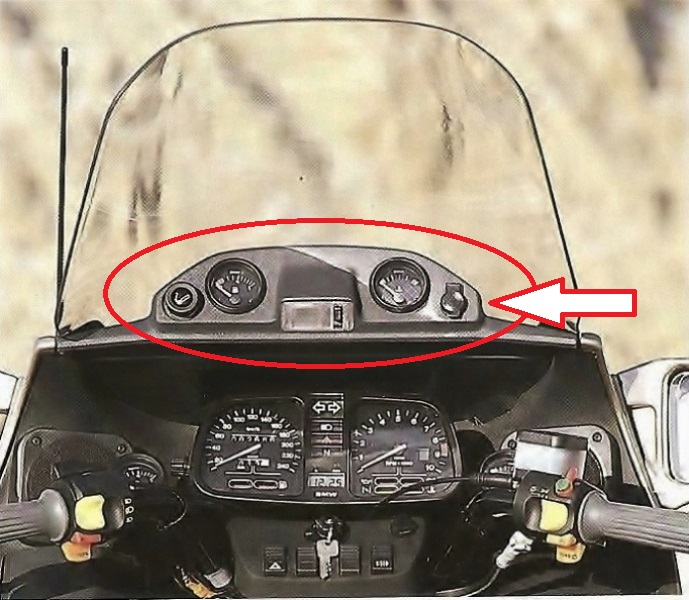

Avec quelques photos, c'est toujours plus simple à suivre ! :wink:
K75S - Montage d'un thermomètre d' eau ... 8304de10
Attention, il y a deux réf. : 1 pour le coté droit du guidon et 1 pour le coté gauche !
Il est vrai que cet instrument (le support) est une pièce qui n'est pas courante :
K75S - Montage d'un thermomètre d' eau ... Mano_i10
K75S - Montage d'un thermomètre d' eau ... Mano_i11
Savoir où le poser permet de choisir la bonne réf.
Maintenant, il est bon de savoir aussi si tu veux deux lecteurs (jauge de carburant et thermomètre de LDR) pour ne pas avoir à choisir !
Sur un RT, tu peux éventuellement mettre aussi une console additionnelle qui nécessite une autre installation :
K75S - Montage d'un thermomètre d' eau ... Tablea11
Le tout est d'avoir la bonne bulle pour que cette console puisse s'encastrer sur ton tableau de bord !
Autre option de montage, si tu n'as pas la radio et donc pas de HP, c'est sur les cotés de ton cache central :
https://www.realoem.com/bmw/fr/showparts?id=0565-EUR-01_1989_K569_BMW_K_75_RT_0565,0573_&diagId=46_0128#46631453173
En faisant un trou du Ø de ton lecteur (52 mm. de mémoire) on peut encastrer le lecteur dans le cache, aux emplacements des HP, un peu comme le RS sur K100
dont les emplacements sont généralement prévus sur les cotés d'un style différent de cache central !
Passe en M.P. si tu as besoin de certains détails, renseignements ou de pièces. On peut faire des affaires ensemble si tu le souhaites !  :wink:
