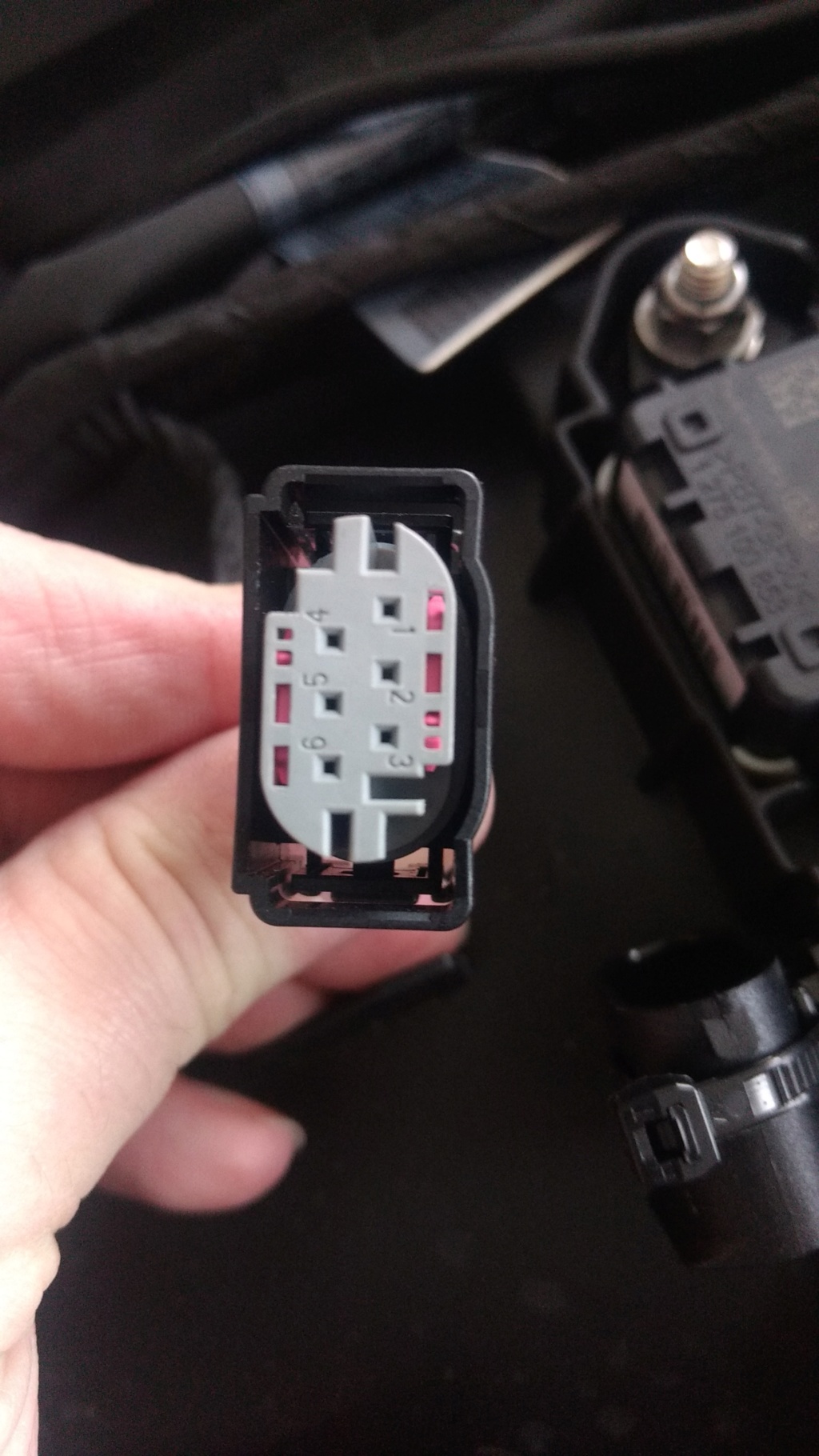

Comme sur la feu 800GT, je souhaiterais monter des feux de pénétrations sur la 1250RT.
Je vais me brancher sur une prise se situant sous le carénage droit, mais sous le siège passager, j'ai une autre prise avec un bouchon.
Prises inconnues Img_2039
Prises inconnues Img_2040
Prises inconnues Img_2042
Quelqu'un pourrait éclairer ma lanterne et me dire à quoi peuvent servir celle-ci?
Sur la dernière photo, la prise du bas est celle sur les 2 autres photos et celle du haut est une grosse prise ronde, que je n'ai pas réussi à ouvrir.

Celle du haut correspond à la prise diagnostique alim top case qui est fermée par un bouchon vissé.

La prise ronde à l'arriere ( qui s'ouvre en dévissant de mémoire) est la prise pour brancher le top case. ( éclairage intérieur, verrouillage centralisé, feu stop optionnel)..( celle du haut sur la photo)
L'autre, à moitié ovale avec les 6 contacts, aucune idée.

La partie plate à droite de la,prise est l’emplacement de l’antenne bluetooth, quand on a l’option radio.
Peut etre est ce la prise de cette antenne...

Une idée au hasard: selle chauffante passager ?

c'est pas la selle chauffante passager car j'ai cette option sur ma 1250 et j'ai toujours la prise montrée par Renaud de libre. je n'ai pas le top case bmw.

En effet, ce n'est pas la prise pour la selle chauffante, car j'ai aussi cette option.
Si je fais un petit résumé, pour savoir si j'ai tout compris.
La grosse prise ronde, c'est la prise pour l'alim du top case.
La deuxième, que je tiens à la main, ??? c'est l'inconnue.
Tant pis et merci pour vos réponses.
