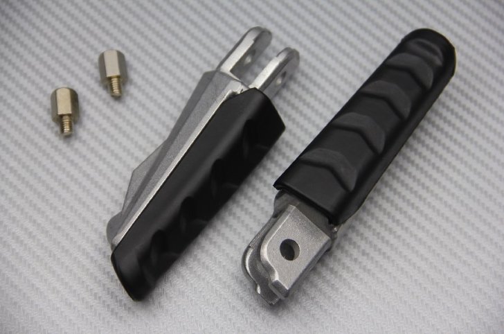

Je souhaite changer les cales pieds conducteur sur ma machine...
Ceux ci :
(Résolu) - Changement cales pieds conducteur Repose10
par quelque chose qui ressemblerait à ceux là ! :
(Résolu) - Changement cales pieds conducteur 40108010
Seulement voilà.... je ne sais pas du tout quel modèle chez BMW est compatible avec  ma moto (K1200S)...
Ceux de la F800S me paraissent très proches... Mais bon... scratch
Qu'en pensez vous ? avez vous déjà fait cette transformation sur votre moto ?...  K1200-1300S

J'ai reçu mes cale pieds aujourd'hui ! ... en fait , ce sont ceux d'un F800ST, trouvés sur le site Exabike (Merci au forumeur qui a passé cette adresse , il y a quelques jours) :wink:
Aussitôt montés ! :laughing: sans soucis !
Voilà, si cela tente d'autres possesseurs de K1200-1300 S !   Smile
