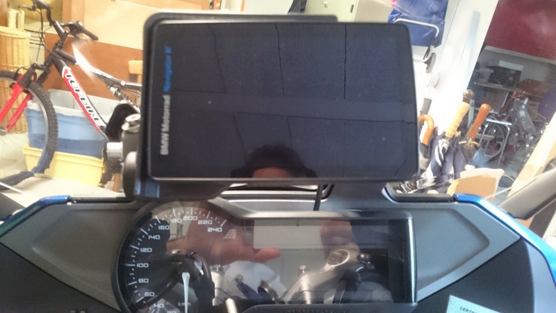

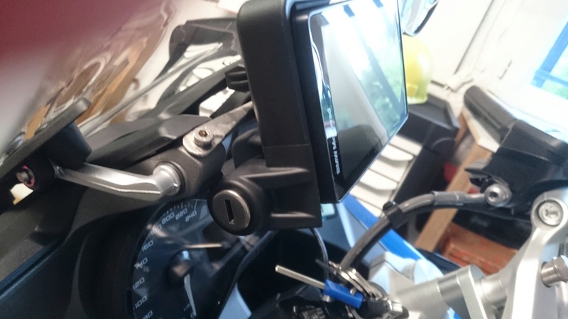

Je viens de terminer le nouveau support GPS de ma R 1200 RS. En effet, d’origine celui-ci est placé au milieu du guidon et ce n'est pas très pratique pour lire ou effectuer des actions sur le GPS. J'ai donc décidé de le décaler au-dessus du tableau de bord.
Voici quelques photos, en espérant que cela donne des idées aux possesseurs de R 1200 RS.
Pour le moment il s'agit d'un prototype avec une barre "fait main". Le seul "bricolage" à faire est de percer proprement deux trous de 5 mm sur le dessus de l'araignée (la pièce en alu qui supporte le tableau de bord, les phares, la bulle…), pour fixer la barre sur laquelle vient se monter le GPS. Monter de préférence avec vis inox CHC tête basse et un écrou frein. Facile et efficace !!
Il me restera à usiner une barre en aluminium (diamètre 12 mm pour monter avec le support GPS) et de monter le tout sur silent bloc afin de terminer le montage.
Vincent.
