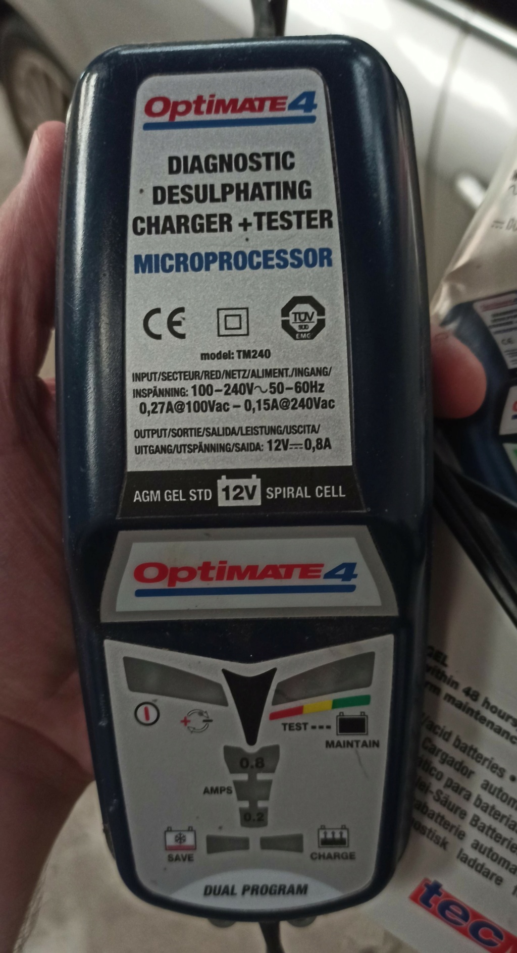

Bonsoir. Est il possible qu'une connexion à un optimate via can-bus puisse purement et simplement flinguer la batterie ? Je m'explique : ce soir, vu que je n'ai pas utilisé la moto cette semaine, j'ai rebranché le chargeur, et le voyant "save" du chargeur s'est allumé. Interloqué, j'ai été chercher les clés pour la démarrer. Cela s'est révélé impossible. J'entends un claquement de relais et le symbole d'alerte du moteur avec le "!" au milieu s'est allumé. J'ai essayé plusieurs fois avec un résultat similaire, à ceci près que le symbole du moteur a été parfois remplacé par le sigle "EWS!" (mais le fait de changer de clé n'a rien changé). J'ai donc démonté la batterie, changé à nouveau de mode et rebranché mon chargeur pour essayer de la ressusciter. A voir demain matin mais je suis quand même surpris. Quelqu'un aurait-il une idée sur ce qui a pu se passer? Merci d'avance :)
15Question chargeur Optimate Empty Re: Question chargeur Optimate Sam 24 Juil 2021 - 22:54
Si ta batterie s'est déchargée sous les 10V, elle peut être morte. Pas de raison que le chargeur l'aie tuée mais elle est peut-être en toute fin de vie, un chargeur ne peut pas faire de miracle ni empêcher une batterie de mourir...
16Question chargeur Optimate Empty Re: Question chargeur Optimate Sam 24 Juil 2021 - 22:57
Damien1983
Damien1983
Merci pour ta réponse. Je n'ai aucune idée de son âge, donc c'est possible mais ça arrive très soudainement. J'espère que ce n'est rien de plus grave qu'une batterie morte... 😟
17Question chargeur Optimate Empty Re: Question chargeur Optimate Sam 24 Juil 2021 - 23:14
Comme on dit, "5mn avant sa mort, il était encore vivant"
Ben c'est pareil pour les batteries...
C'est très majoritairement uniquement ça le problème, probablement 9 fois sur 10.
Par contre, 6V de tension moteur en marche, ça, ça m'interpelle un peu quand même?...
18Question chargeur Optimate Empty Re: Question chargeur Optimate Dim 25 Juil 2021 - 7:41
Damien1983
Damien1983
🤔 je n'ai pas dit que la tension était de 6v moteur en marche. Elle n'a même pas démarré...
19Question chargeur Optimate Empty Re: Question chargeur Optimate Dim 25 Juil 2021 - 11:00
Damien1983
Damien1983
Donc après une nuit le chargeur n'était plus en mode "save" mais la batterie était toujours en charge. Pas en mode maintien de charge. Je l'ai quand même rebranchée et la moto a démarré MAIS pendant quelques secondes le voyant d'alerte rouge et l'icône batterie se sont allumés. Donc je ne sais que penser. J'ai remis la batterie en charge avec les pinces, on verra ce soir.

Quel optimate as-tu ?
21Question chargeur Optimate Empty Re: Question chargeur Optimate Dim 25 Juil 2021 - 12:07
Damien1983
Damien1983
Un 4 qui doit avoir 7 ans.
22Question chargeur Optimate Empty Re: Question chargeur Optimate Dim 25 Juil 2021 - 14:01
axme
axme
Il faudrait pouvoir essayer un autre chargeur.
Il m'est arrivé un problème similaire sur une autre moto.
Après plusieurs tentatives de charge sans résultats j'allais changer la batterie.
Avant, comme un collègue avait un chargeur j'essaie son chargeur et la batterie charge.
Mon optimate était HS.

Nouveau suivi de mes péripéties : pour rappel la semaine dernière j'ai refait une charge complète de la batterie vous de la moto. Je suis parti faire 30 km sans souci et je l'ai démarrée au total 4 ou 5 fois. Au retour l'Optimate m'indiquait que la batterie était ok (diode verte). Je suis parti une petite semaine en vacances et ce matin je suis allé brancher la moto. Diode rouge au chargeur (batterie à plat) et plus rien quand je mets le contact (pas de phare, pas de tableau de bord, rien).... Qu'en pensez-vous ?

de quand date ta batterie et de quelle marque est elle ? ensuite contact le revendeur optimate et demande lui conseil :) ca fait parti de son taf. :wink:

Damien1983 a écrit: Qu'en pensez-vous ?
Batterie HS ou consommateur au repos qui a fait une décharge profonde de la batterie, et maintenant, elle a toutes les raisons d'être HS?..
