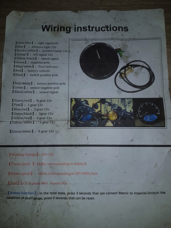

Je suis sur la fin de mon projet pour transformer ma K100 de 89 en café racer et j'ai un petit souci sur le fonctionnement du compte tour sur mon compteur adaptable. Tout le reste fonctionne (mise à part la vitesse que je n'ai pas encore testé).
J'ai cherché sur le forum certain on eu le souci mais pas de résultat final.
Celui-ci ne fonctionne pas du tout, pourtant j'ai suivi la procédure de Mark0 c'est à dire de me brancher entre le boîtier d'allumage (pin8) et le boîtier d'injection (pin1), j'ai aussi essayé de brancher en direct via le fil noir/bleu de la bobine d'allumage 1-4 et toujours rien.
Voici la notice fourni avec le compteur
Problème compte tour avec compteur adaptable  20210211
Auriez-vous une idée sur comment réussir à faire fonctionner le compte tour?
Merci par avance.

Oui j'ai déjà regardé sur ce site et problème toujours présent.
Savez-vous quel signale doit-on mesurer au fil arrivant au compteur? Est-il possible de le mesurer à l'aide d'un multimetre?
Merci.
