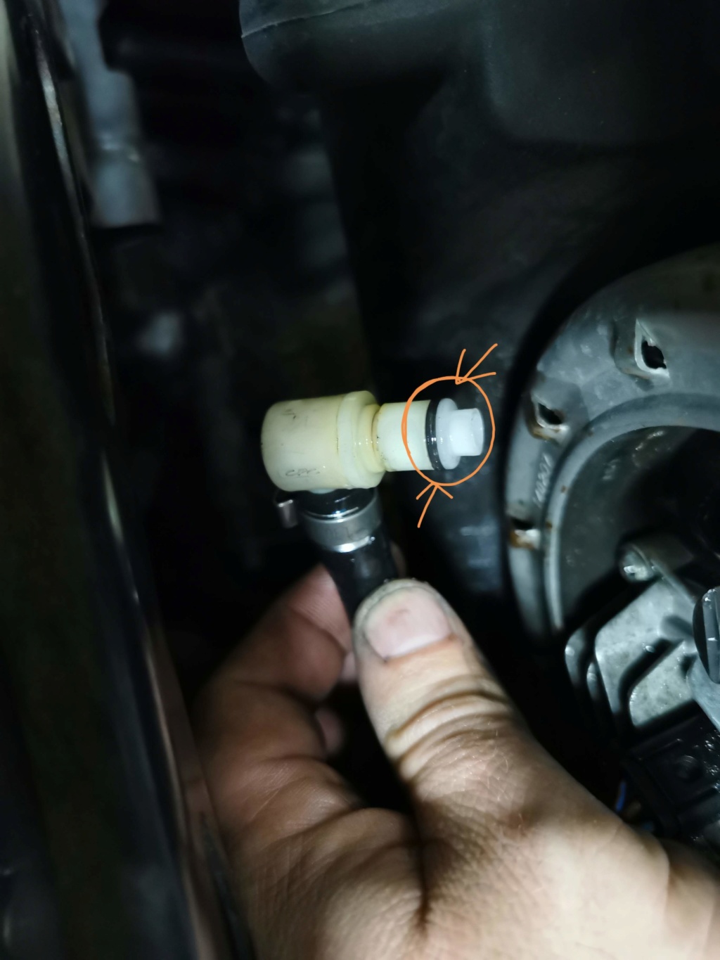

Depuis quelques jours j'avais une forte odeur d'essence à l’arrêt sur ma K1200S et hier en rentrant j'ai pu constater une petite flaque d'essence qui apparaissait sous la moto si je laissais le contact, du coup cet après-midi je me suis décidé à démonter le carénage pour accéder aux durites du réservoir et j'ai pu constater une belle fuite d'essence en sortie de pompe à essence du réservoir ! Juste au niveau du raccord "rapide", j'ai un beau jet d'essence qui en sort !
Voici la fuite en vidéo :
J'ai envoyé la vidéo à un mécano de chez BMW et on verdict a été sans appel : c'est le joint torique du raccord ! Shocked
Celui là :
Fuite essence K1200S Img_2012
Fuite essence K1200S Img_2011
Bien sur le joint seul n'est pas détaillé et il faut commander le raccord complet... No
Si tout va bien je le récupère demain matin, j'espère juste que ça réglera le problème car le joint d'origine ne m'avait pas l'air en si mauvais état...
Est-ce que d'autres ici on déjà rencontré ce genre de souci ?

2Fuite essence K1200S Empty Re: Fuite essence K1200S Dim 29 Déc 2019 - 17:18
luce46M57
luce46M57
Au pire, une petite boite de joints toriques spéciale essence/huile sur ebay coute moins de 10€....
3Fuite essence K1200S Empty Re: Fuite essence K1200S Lun 30 Déc 2019 - 23:01
waow
waow
J'ai commandé le raccord avec son joint chez BMW + 2 collier de serrage, le tout une vingtaine d'euros, raccord remplacé, ça à l'air de ne plus fuir, mais je n'ai pas encore eu l'occasion de rouler...

4Fuite essence K1200S Empty Re: Fuite essence K1200S Mar 31 Déc 2019 - 7:49
Demi-bonne nouvelle donc mais je reste confiant dans ta réparation (à surveiller de près, quand même). :bien:

Salut Gilles, en fait je n'ai pas eu à accéder à la pompe, juste au connecteur rapide en sortie de pompe, c'est ce petit connecteur avec un joint qui fuyait.
Pour y accéder j'ai du démonter le carénage autours du réservoir, rien de bien compliqué.
Ensuite c'est mon concessionnaire qui à remplacé la pompe car ça faisait parti d'un rappel, mais ça n'avait rien à voir avec ma fuite.
