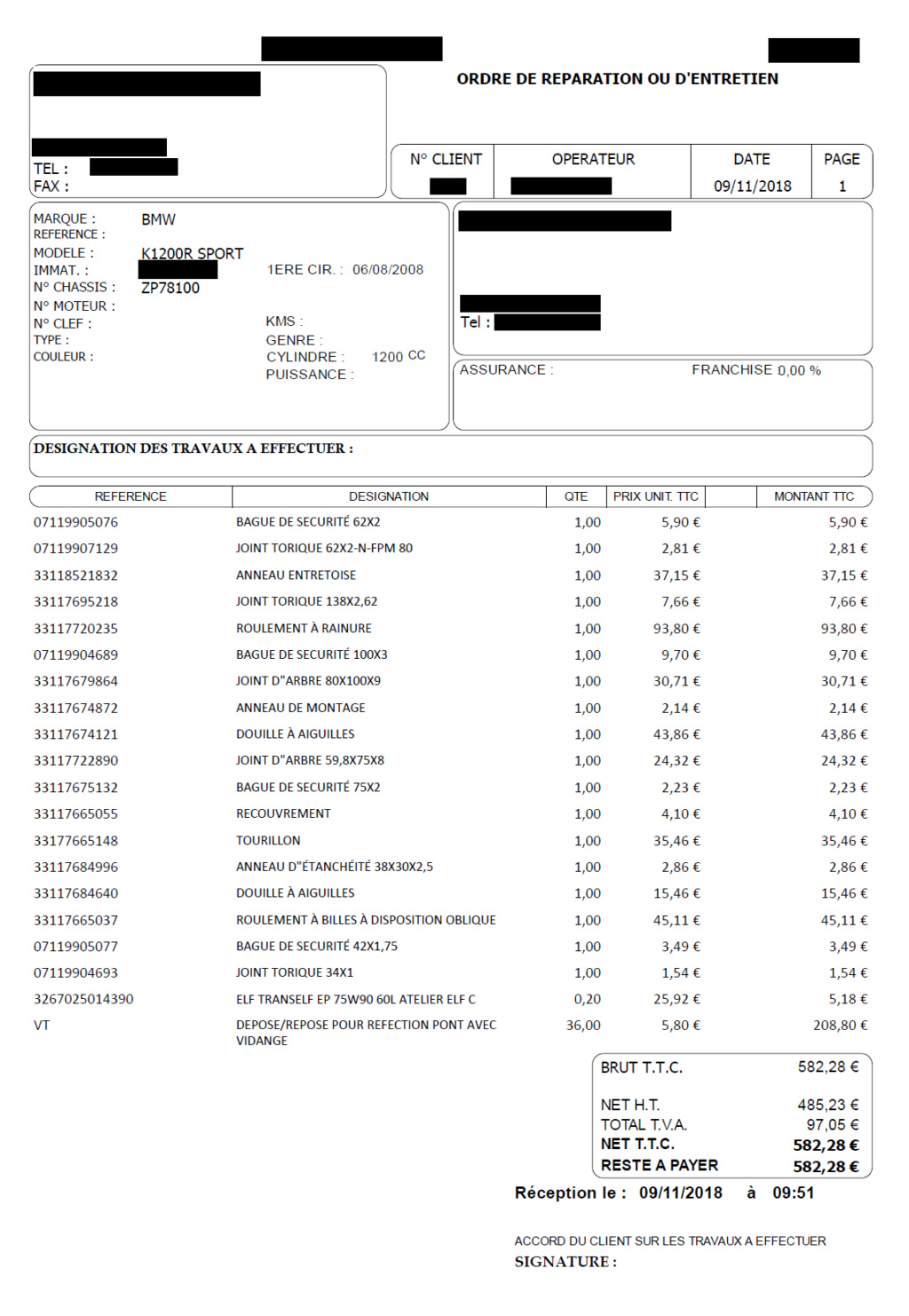

J'ai récupéré mon K1200R de la révision des 30 000 km avec observation sur la facture "COUPLE CONIQUE HS".
Le chef d'atelier m'a expliqué qu'il y avait du jeu dans le cardan le couple conique lui-même et au niveau des 2 points de fixation.
La réparation est possible : remplacement de tous les roulements et axes ainsi que tous les joints.
J'ai demandé un devis : 582 € TTC (dont 208 € de main d'oeuvre)
Diagnostic cardan HS K1200R Devis10
Bref...

Du jeu dans le cardan ou dans le couple conique ?
Sinon, un couple conique d'occasion coûte sans doute moins cher.

Jeu dans le couple conique diagnostiqué par BMW. Par abus de langage j'ai tendance à parler du cardan.
Oui une pièce d'occasion, pourquoi pas...

Moi j'ai du changer mon couple conique cet été. J'ai trouvé pour 300€ un couple en bon état, avec carrément le bras complet et le cardan...
