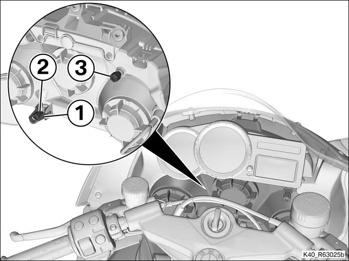

Tant qu'on parle de phares, ma question est vraiment toute bête... Mais comment on les règle sur nos moto (k1300S pour ma part) ? Je n'ai trouvé ça nul part dans le manuel, et je trouve les code comme les grands feux trop bas...
6 Re: K1300R : passage au xenon du code le Jeu 18 Déc 2014 - 9:26
Il y a ça dans le RepROM, en voici une reproduction :
- Placer le levier pivotant (1) sur la vis de réglage du projecteur (2) en position neutre.
- Effectuer le réglage en hauteur de la portée du projecteur en agissant sur la vis de réglage (2).
- Si nécessaire, régler l'angle latéral par le biais de la vis de réglage (3).
