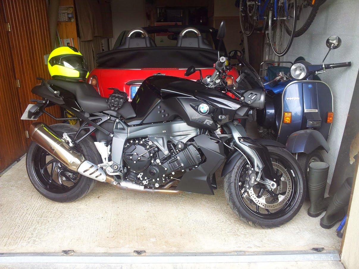

Or Donc, me voila nantis D'un K 1300 R 2013, dit Klaus, qui se dispute la place dans le garage avec la vespa et la mini....
J'ai bien tenté de persuader ma moitié de le mettre dans le salon, l'idée  ne lui a pas paru des plus géniale, et je doit me résoudre a laisser Konrad dans la garage.
l'idéal serait la béquille latérale,
mais n'est pas (encore?) disponible pour Kaethan, trop lourd peut être, et pas adapté au chassis?J'ai fait un mail chez Bursig, j'attend le retour.
