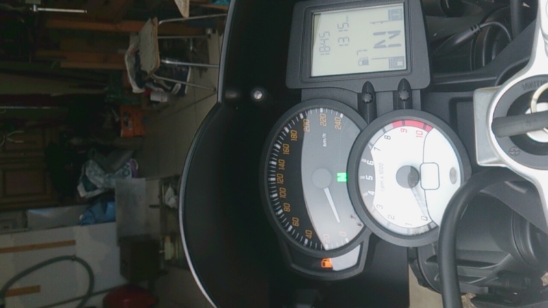

suis entrain de brancher mon inforad
boitier sous la selle côté droit, ça tient tout juste  :bien:
INFORAD sur F800R <a href=INFORAD sur F800R Dsc_0516" />
mais . . .   ou prendre un  + contact ?  study  Embarassed
INFORAD sur F800R <a href=INFORAD sur F800R Dsc_0515" />
prise qui aliment le feu AR   Exclamation
antenne sous le faux réservoir
INFORAD sur F800R <a href=INFORAD sur F800R Dsc_0517" />
témoin !
[img]INFORAD sur F800R Dsc_0518[/img]

SWEETY a écrit:il est préférable que l'antenne en soit pas cachée surtout par un morceau d'alu , la réception du signal  n'en sera que meilleurre
le cache réservoir n'est pas en alu !
en plastoque !
pas fait le test en roulant ,  pleuvait hier
j'verrais ça cette aprèm
ça marche  :bien:
antenne déplacée sur le support de cligno av gauche
