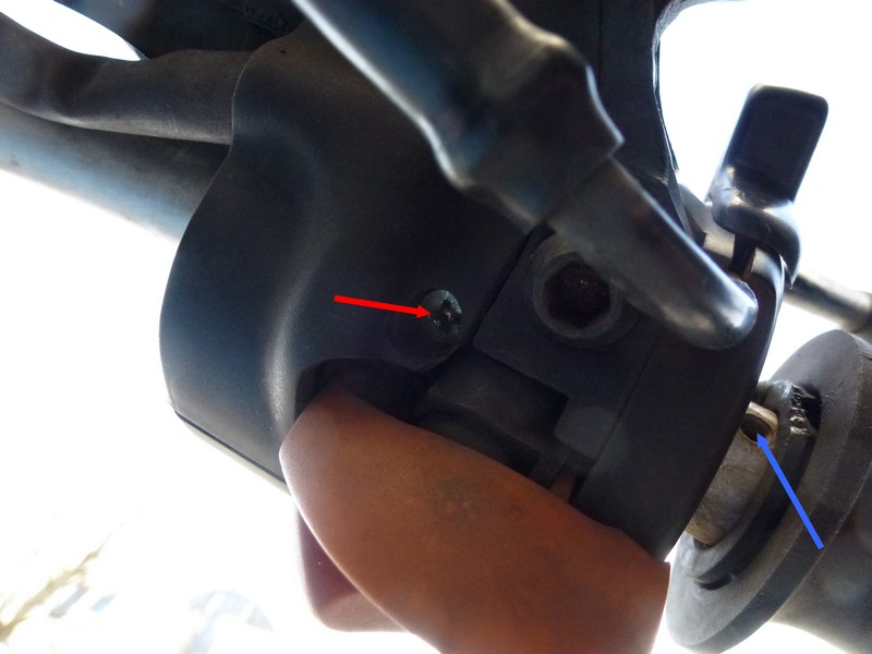

Je souhaiterais enlever le cache de mes comodos gauche (flèche noire)
Le problème est que même en enlevant la seule vis visible (flèche rouge) rien ne viens
Savez-vous comment se démonte ce cache noir ?
Par avance merci  :wink:

La petite vis avec la flèche rouge sert à fixé la commande au guidon de la radio.
Je sais pas comment il s’enlève le cache  No

BM92
Lucky Luke a écrit:La petite vis avec la flèche rouge sert à fixé la commande au guidon de la radio.
Cette vis est courte, sur la R1150R il y a jamais eu de radio a ma connaissance
Cette fis fixe bien ce cache mais j'ignore comment il s'enlève  :wink:

1150 R ou 1150 RT c'est les mêmes comodos. Sur ma 1150 RT c'est là qu'est fixé la commande au guidon que j'ai déjà démonté. mais c'est exact ça tiens aussi le cache.
Regarde sur la revue atelier c'est mis comment faire. Sur le manuel de la 1150 RT c'est page 227

Je crois me souvenir qu'il y a 2 vis en-dessous du commodo.

Il y a une vis derrière la commande de clignotant
et une autre cachée par les gaines électriques

Il me semble qu'il y en a une aussi derrière le retro. Il faut l'enlever pour la voir

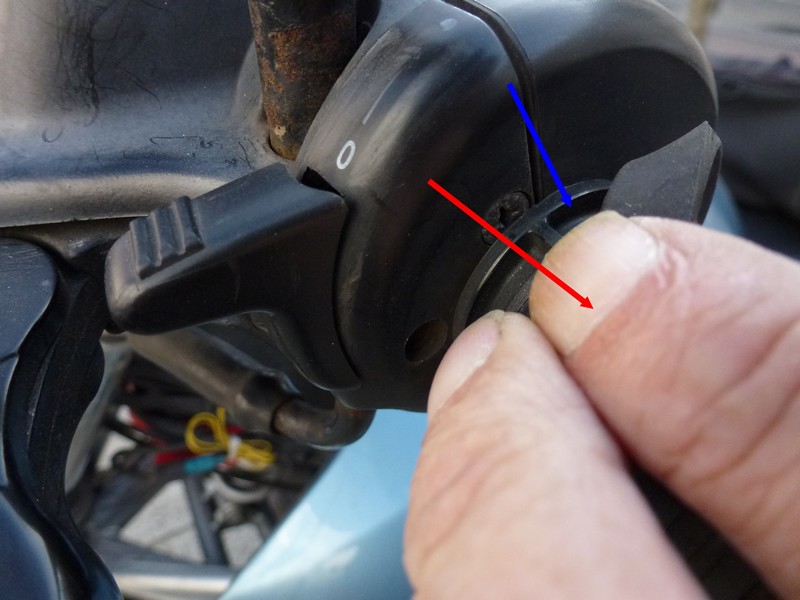

Bon me revoilà avec cette histoire de comodo gauche
Mon but premier était de graisser la manette de starter qui commençait a coincé
Donc je pensais qu’il fallait démonter complètement le comodo gauche
Ben même pas, sur la poignée gauche il y a 2 vis (flèche bleu) monté diamétralement opposée qui fixe cette poignée sur le guidon
Enlevé ces 2 vis pour tirer la poignée vers l’arrière, ne pas trop tirer car le câble électrique (poignée chauffante) retiens cette poignée
Ensuite sur le côté on voie 2 vis monté diamétralement opposée (flèche rouge), enlevé ces 2 vis
Ensuite comme indiquer par la flèche rouge faire glisser sans forcer le petit bloque vers l’arrière
Et là vous avez accès à la manette de starter qui est fixé dessus
Photo N°3 flèche bleu on voit un trou sur le guidon, il y en a 2 pour les vis de fixation de la poignée gauche
La flèche rouge nous montre une autre vis cruciforme qui fixe probablement le comodo gauche
