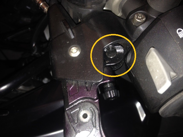

Hello,
Un petit soucis depuis une paire de semaines : j'ai comme une "garde" à l'embrayage. C'est assez perturbant. J'ai également remarqué que c'était un peu gras au niveau du machin sur lequel la poignée appuie :
Z'avez une idée de trucs à vérifier ? J'ai dévissé le couvercle du bocal, le niveau a pourtant l'air d'être au max...

5 Re: "Garde" bizarre à l'embrayage le Sam 2 Nov 2013 - 22:36
Essaye deja de nettoyer le gras que tu as decouvert .... et vois si au bout d'un certain temps ou d'un temps certain il reapparait .... comme ca tu sera fixe si probleme de maitre cylindre ou recepteur ...:wink:
6 Re: "Garde" bizarre à l'embrayage le Dim 3 Nov 2013 - 12:43
Oui, je me suis dit la même chose et j'ai nettoyé tout ça.
A noter que côté frein c'était propre, en revanche...

Vu que j'ai récupéré ma bécane, j'ai pu installer mon nouveau maître cylindre.
Et voici la gueule de l'ancien.
Le cache-poussière a été bouffé, en soit c'est pas si grave, sauf qu'en retirant le piston, j'ai récupéré un bout de caoutchouc provenant du fameux cache-poussière, qui était probablement le fauteur de trouble car sûrement coincé contre le piston, empêchant l'étanchéité d'être parfait.
Le piston lui-même est en très bon état, donc en fait si j'avais osé tout démonter avant, j'aurais pu m'économiser l'achat d'un maître cylindre complet (certes à vil prix, mais quand même !).
