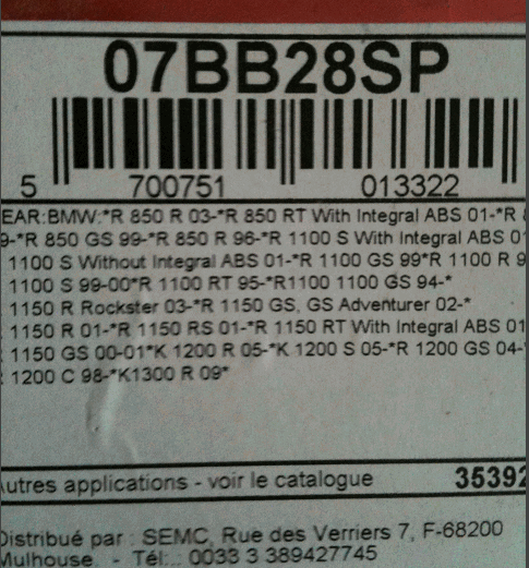

Embarassed J'ai entrepris le changement des plaquettes de frein avant et arrière.
J'ai pour aide les excellents tuto de Kalou :bien:
J'ai commencé par les plaquettes arrière mais je n'arrive pas à remonter l'étrier avec les plaquettes neuves sur le disque. Ca ne passe pas car il semble que je n'ai pas assez d'écartement entre les plaquettes.
J'ai essayé d'écarter au maximun les plaquettes et je pense que les pistons sont repoussés à fond.
J'ai commandé mes plaquettes sur "moto-freinage.com" en mettant les spécificités de la moto k1300gt 2009. La ref reçue est 07BB28SP. C'est la seule ref donnée par le site pour les plaquettes arrière k1300gt. Sur l'emballage il y a marqué entre autres pour modèle k1200s, k1300r .... mais je ne vois pas k1300gt.
Je suppose que ceux sont les mêmes mais ....
Pouvez-vous m'aider sur ce coup là car je ne vois pas comment faire ?
ci-dessous photos de l'emballage et des plaquettes placées dans l'étrier
