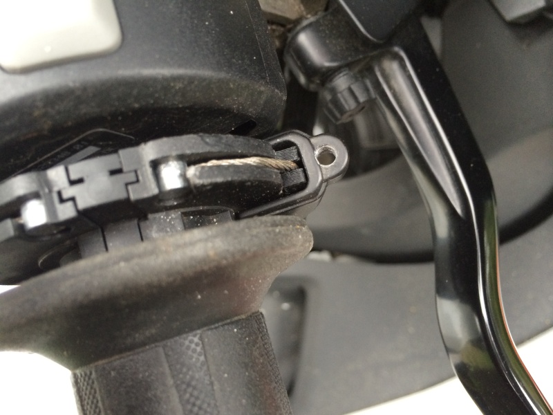

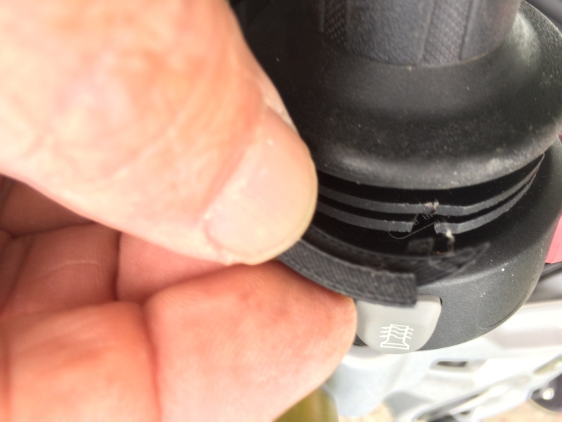

bonjour,
idem je trouvais la course vraiment trop longue…
J'ai donc commandé la pièce chez boxer design. (chère vu le transport de 20 €, profitez en pour commander autre chose en même temps )
Installation sans problème.
il faut demonter le cache plastique, sortir le cable de sa goulotte, glisser la pièce plastique et bien la mettre dans l'encoche pointe vers l'arrière de la moto… temps : 15 minutes
Outils : des torx pour le cache, une pince fine pour tirer le câble afin de le remettre, un morceau de fil de fer tordu en forme de crochet pour attraper et sortir le câble
Une fois installée, il y a une nette différence, beaucoup plus agréable à utiliser.
Au début, c'est quasiment pareil, très souple, mais ensuite ça ouvre vraiment plus vite.
Il reste quand meme un peu trop de rotation, mais j'arrive en butée sans être obligé de faire des acrobaties.
Je n'ai pas eu le problème de garde, j'ai même du retendre le câble.
P.S. : désolé pour les photos, la moto est super crade, il a plu de la boue (vent du sud) pendant 2 jours…. l'horreur...

28 Re: Tirage rapide K1300 le Jeu 3 Avr 2014 - 23:59
pixray
C'est vrai qu'en rapport du prix 29 € le transport de 20 € est cher.
Donc il faut en profiter lorsqu'on commande plusieurs autres accessoires - le transport reste à 20 euros !
Ensuite, en ayant roulé aujourd'hui pendant plus de 2 heures j'ai constaté que c'était mieux pour 2 choses.
1- le tirage est plus stable sur le début - environ le premier tiers de la rotation, c'est à dire la plage d'utilisation la plus fréquente - résultat : moins d'à-coups sur les routes un peu bosselées et une plus grande précision dans le dosage, par exemple, du filet de gaz en virage etc...
2- sur la suite de la rotation on arrive beaucoup plus vite à une grande ouverture du papillon.
Peut être que la rotation n'est pas linéaire au niveau du papillon… résultat on à quasiment la pleine patate plus tôt et sans se casser le poignet et sans aller jusqu'a la butée …
Bilan perso : Je trouve ça plus agréable et utile.
vu qu'il y a une encoche prévue exprès pour mettre cette pièce, je pense que BMW l'avait prévu comme ça… faudrait se renseigner sur les motos en full d'origine pour savoir si c'est monté comme ça avec la pièce.
On doit pouvoir faire un peu plus court, mais est ce que la précision sera aussi bonne?
je pense que je vais tenter un petit bricolage/test maison pour essayer d'améliorer.
Au fait, est ce que quelqu'un sait à quoi sert le deuxième câble (à gauche sur la photo) ?
29 Re: Tirage rapide K1300 le Ven 4 Avr 2014 - 1:02
c'est ce que l'on pourrait appeler un commande "desmodromique" un câble pour l'ouverture un autre pour la fermeture.
30 Re: Tirage rapide K1300 le Ven 4 Avr 2014 - 8:54
breitling
Kalou a écrit:c'est ce que l'on pourrait appeler un commande "desmodromique" un câble pour l'ouverture un autre pour la fermeture.
Exact, c'est pour pouvoir refermer les gaz en cas de rupture du ressort de rappel, ou de blocage quelconque.

32 Re: Tirage rapide K1300 le Ven 4 Avr 2014 - 9:14
pixray
Quid sur ,es k16 et les lc avec les gaz electriques.....faut pas que ca bug.... :ptdr:
OK Ok ! Une sécurité au cas ou le ressort de rappel lâcherait…. au lieu de continuer plein gaz et tout droit dans une superbe courbe, on peut quand même couper… ben oui suis je bête, c'est évident !
merci pour la réponse…
33 Re: Tirage rapide K1300 le Ven 4 Avr 2014 - 10:05
pixray
olive78 a écrit:…..
Puis pour la rotation de la poignée...bon...ben c'est mieux qu'avant...mais est-ce parce que je sais qu'il y a un tirage court...parce que regardez les photos ci-dessous, c'est quand même pas une grosse révolution...si on gagne 10% de rotation...c'est bien le max :
comme pour toi ça ne gagne pas énormément de rotation globale jusqu'a la butée, mais je pense que c'est la forme de la pièce qui fait tout.
Du fait de la forme de la pièce (fine et arrondie vers la pointe et plus épaisse et coupée nette a la fin ensuite), lorsqu'on commence la rotation le tirage est hyperprogressif, puis a partir d'un quart/un tiers pour un même angle ça accélère la vitesse de l'ouverture qui devient beaucoup plus grande rapidement.
