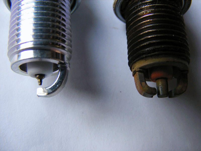

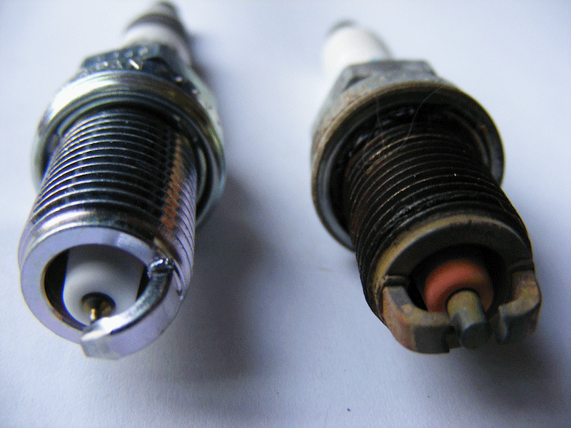

Bonjour, j’ai monté une paire de bougies Iridium BKR7EIX en échange des NGK BKR7EK qui étaient présentes…
J’ouvre ce post pour que tout le monde puisse faire un petit retour d’expérience sur l’usage de ce type de bougies, avantages, désavantages et consommation liés
ATTENTION : Prendre Strictement des BKR7EIX (2667) et non pas des BKR7EIX-11(6988) car elles ont un écartement trop important (1.1mm au lieu de 0.8mm pour les BKR7EIX) qui peut poser des problèmes..., peut être résolu en modifiant l'écartement mais ce n'est pas préconisé par les conditions d'emploi !
Je joins photo perso et PDF sur le principe de fonctionnement que j’ai glané quand je recherchais des informations avant de les acheter.
Voici les photos des 2 modèles cote à cote, la différence de taille de l’électrode est impressionnante !

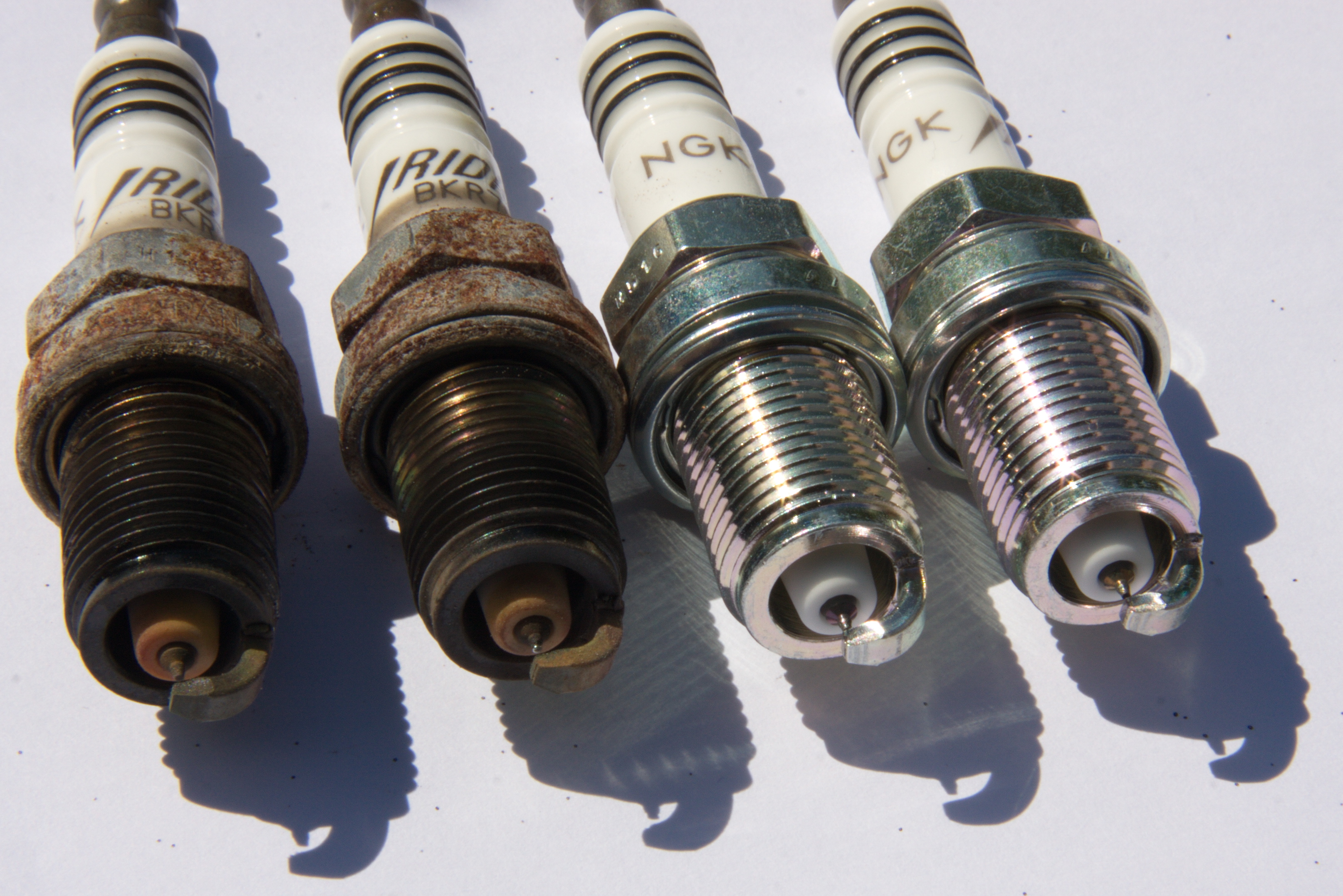

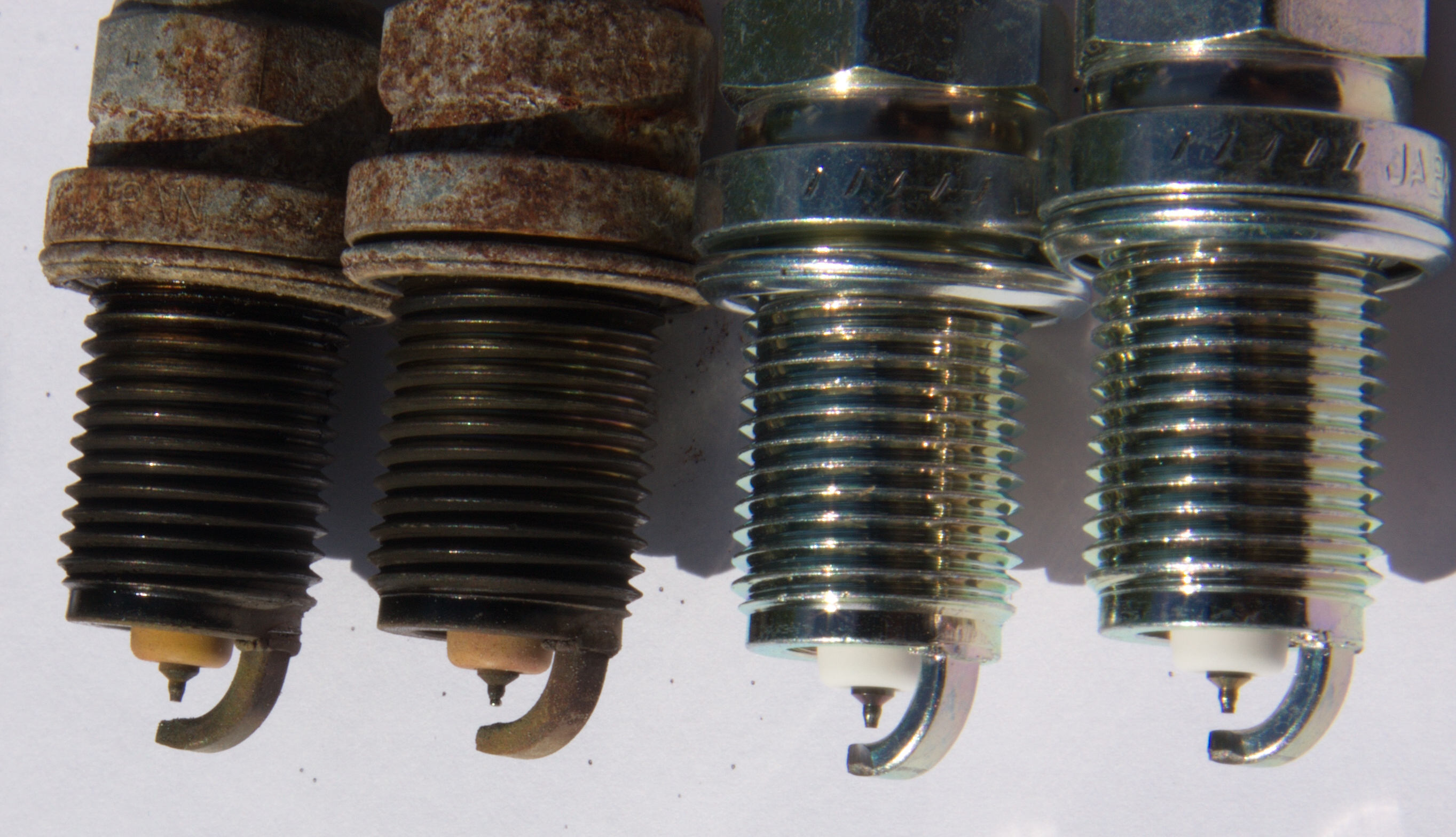

Retour Sur Expérience, 3 ans & 30000km plus tard (Aout 2015)... :
La Rouille attaque  Smile
L'une des électrode est beaucoup plus entamée que l'autre qui est quasi neuve !, impressionnant ! l'une aurais pu continuer comme ça longtemps alors que l'autre étais plus douteuse... défaut de conception ?  Question
C'est repartit pour un tour !Surprised
J'ai eu pas mal de problème avec ma mule, ce qui a joué sur la consommation... mais je pense que le gain des bougies n'a pas trop bougé.
J'ai quand même changé car les bougies sont recommandé d’être changée à 25000km, et que si la pastille d'Iridium se désolidariserais et tombais dans la chambre, adieu le moteur, alors j'ai joué la prudence et attendu une période "livraison gratuite" sur Oscaro !
