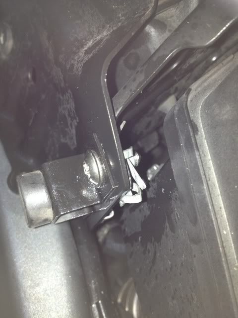

avec un pote on a démonté tout ça pour voir.
Et bien ce n'est pas évident. Multiples vis à défaire, carénage plastique à manipuler douçement.
Et puis ces vis de réservoirs qui tiennent les plaques métal, impossibles à défaire même après une dose de w40 !! Les espeçes de contre écrous sont quasi rivés aux vis et tournent en s'eclatant (voir photo)... Sans autre écrous de rechange sous la main, on a pas insisté.
Qui a rencontré ce problème ?

Je n'arrive pas à voir de quoi il s'agit sur ta photo...
M'enfin y'a rien de très sorcier non plus ;-)

Il s'agit des vis qui se trouvent en bas à droite et gauche du réservoir sur les supports métalliques. Si on force, les espèces de contre écrous se tordent et cassent. Tu vois sur la photo que le premier est cassé. Si tu enlevés les 4 vis en les cassant, le réservoir ne tiendra plus sur les supports. Donc c'est fait pour voir qu'une manipule à eu lieu et si l'on souhaite aller plus loin, il faut pouvoir remplacer ces contre écrous.

Ah ouais, le dernier mécano qui a serré ces vis est un goret, c'est pas du tout un truc fait pour voir si quelqu'un y a bricolé.
Mon conseil : aller chez BMW acheter des agraffes de remplacement (ce que tu appelles contre-écrou), et démonter tout ça en bloquant l'agrafee pétée avec une pince. Il n'y a pas de raison que ça ne se démonte pas, j'ai moi-même procédé à plusieurs démontages / remontages sans n'avoir jamais eu se genre de problème.
Je le répète : le dernier qui a procédé au serrage est un sagouin.

Pour ta vis, ce ne sont pas les vis du réservoir, heureusement, c'est juste les vis classiques de l'habillage, ça vient sans soucis normalement. Les vis du réservoir sont sous la selle à l'avant et sont énormes ;-)

Peu importe de quelles vis il s'agit. Celles là ne s'enlèvent pas. On était à 2 à essayer et on a blindé de W40 partout en laissant agir. Elles se cassent et basta

bon, ben t'as pas de chance... tout le monde arrive à deshabiller son K13...

noel a écrit:Pour ta vis, ce ne sont pas les vis du réservoir, heureusement, c'est juste les vis classiques de l'habillage, ça vient sans soucis normalement. Les vis du réservoir sont sous la selle à l'avant et sont énormes ;-)
Vu la photo, ce sont plutôt les vis qui tiennent le bidule qui permet de faire en sorte que le réservoir ne bouge pas. Donc pas "juste de l'habillage".

c'est le bas du réservoir donc sans les vis....

Un grand merci pour ce tuto détaillé à la vis près :bien:
Manip effectuée hier en une grosse heure, un premier essai ce matin avec des routes dégagées ... ouah Shocked un pur bonheur de se péter le poignet.
Dire que la machine est transfigurée est bien en dessous la réalité, une vraie métamorphose.
Reste à voir pour le 703, mais la Belgique et l’Espagne sont bien loin de chez moi, ou alors faudra que je décide Mme à partir en vacances sans les enfants :siffle:

Pareil. Fait ce matin grâce à ce stupéfiant tutoriel ! Y a qu'à suivre le mode d'emploi.
Pas encore essayé...

Qui a déjà modifié le code 703 et gardé la cale ?
Mon besoin serait d'enrichir à bas régime pour avoir un peu plus de couple (de rondeur) et finalement avoir un moto "full" sur laquelle je n'accèlererais qu'à la motié de l'ouverture des papillons (et pour cause, je conserverais la cale).
Cela peut sembler idiot, mais je voudrais vraiment améliorer le rendement de mon moteur sans pour autant tirer dans les tours et donc faire appel à 170cv ou plus.
