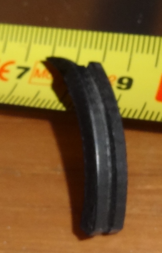

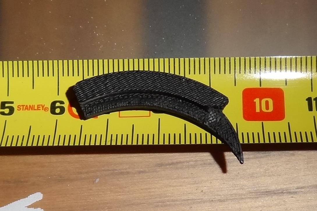

Non je ne le vend pas, dès que mon problème est réglé, j'enlève à nouveau la cale et je réinstalle le bidule.
Mais voici des photos :
Le truc pointu est dimensionné pour s'insérer dans la rainure à la place du câble d'accélérateur.
Le dessus comporte une rainure dans laquelle s'insère le câble d'accélérateur.
Bref, ça augmente localement le rayon de 3mm, et c'est suffisant :bien:

Super sympa valoche, pourais-tu me donner la largeur du "bidule" stp
Largeur en haut ( ou passera le cable ) et largeur en bas ( la partie la plus fine qui se glisse là ou le câble passe à l'origine..) ça sera super sympa....
Merci monsieur.:wink:
126 Re: TUTO débridage K1300R le Mar 9 Oct 2012 - 23:23
Haut : 5mm.
Bas : 1,5mm.
Mais en fait ça correspond aux dimensions dans la poignée, démonte la tu verras de quoi je parle (t'as juste une vis à enlever, ça prend 15 secondes).

Le montage est facile ? Tout loge sans modif sur le petit capot au dessus de l'enrouleur du câble?
J'me souviens plus du délais de livraison, c'était assez long je crois.
Le montage est enfantin, il suffit de détendre au maximum le câble d'accélérateur, et de l'attraper avec une pince à épiler pour pouvoir tirer dessus et griller le bidule dans la rainure à la place du câble. Et oui, je confirme, ergot dirigé vers l'arrière de la moto, ou vers le point d'insertion du câble pour les pointilleux :face:
Ensuite, on retend le câble et on referme le capot, il n'y a rien à modifier sur celui-ci :bien:

Tu recevras cette notice avec ton bout de plastique, en noir & blanc par contre :laughing:
Par contre sur la K13, la commande des gaz est desmodromique, donc ça ne correspond pas tout à fait, et il y a deux machins à visser pour détendre le câble.

J'ai aussi trouvé la meme pièce mais en alu: [Vous devez être inscrit et connecté pour voir ce lien]
La rotation passe de 78° à 65°. L'accélération est progressive sur les 20 premiers % et lineaire ensuite : [Vous devez être inscrit et connecté pour voir ce lien]
Par contre l'installation demande un démontage complet et l'usinage du couvercle pour que la pièce ajoutée ne se coince pas lors de la rotation.
