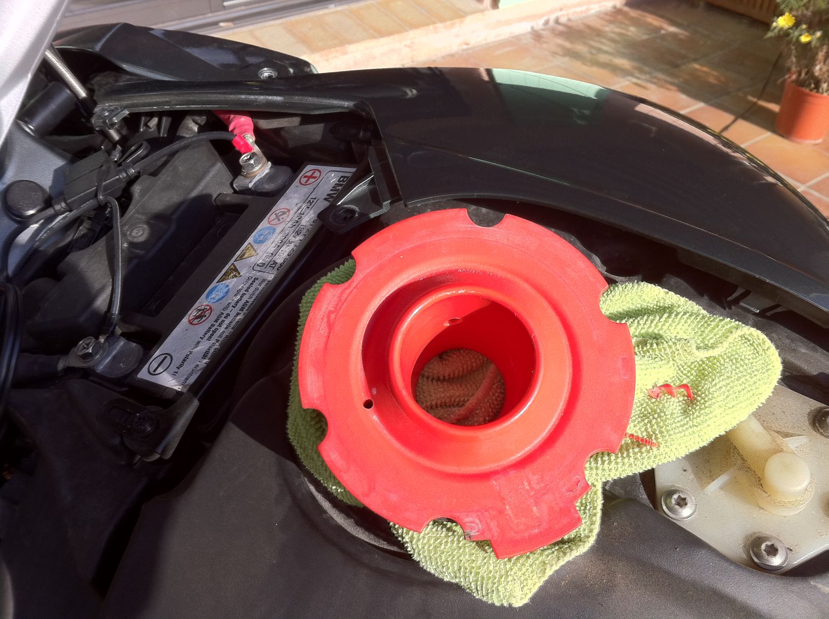

CYRIL-
je ne trouvais pas tres pratique le systeme de goulotte rouge.
Du coup je l ai demonté, puis j ai fait deux trous de 6, c bien mais encore un peu petit je viens de repercer à 10 je vous raconterais ...
noel
2 trous de 6 dans la goulotte pour moi, c'est bien mieux Smile

Le fait de percer le tube permet de remplir le haut du réservoir, ce qui n'est pas possible sans, d'où cette différence.

ben 19 litres c'est quand le tube orange n'est pas percé. Du coup il y a une bulle au dessus du niveau le plus bas du tube.
Pour réduire la taille de la bulle, on permet à l'air de s'échapper en perçant le haut du tube orange. On gagne donc plus de 2 litres à priori.
BMW doit mesurer la quantité d'essence réélle et non le volume du réservoir.

2 raisons .... a cette modif
- moins de temps a faire le plein
- faire plus de bornes avec un "vrai plein"
tafume
21.4 L c'est quand je fais entre 30 et 35 bornes (de plus) avec les ----- a l'ODB pour l'autonomie restante
sinon grosso modo on a ca question volume quand on fait le plein
- 17.5 litre goulotte pas percee et 0km a l'ODB
- 19.5 litre goulotte percee et 0km a L'ODB
- 21.5 litre goulotte percee et panne seche ( testee avec 40 km apres apparition des -----avec une conso d'environ 5.6 5.7 a l'ODB).

le petit trou du dessus .... est "LE" trou du trop plein .... avec evacuation via une durite sous la moto
rien de t'empeche de percer a cet endroit ( le dessus ) mais :
- ton reservoir se remplira pas plus vite .... vu que tu na pas percer dans la partie verticale de la goulotte... tirelalangue
- en cas de trop plein..... l'essence ruisselera sur le vrai resrvoir ....puis sur le moteur ... et si il est chaud ..... prepare les merguez :ptdr:
enfin tu fais comme tu veux :wink:
