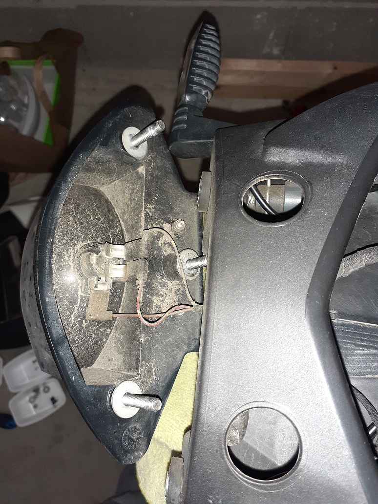

Bon... arrière démonté...
Feu d'origine avec trois grosses broches...
Feu à led avec les trois petites broches...
Quel est le bon faisceau ???
https://bmw.europe-moto.com/fr/pieces-detachees-accessoires-bmw-motorrad/11483-bmw-faisceau-cable-d-eclairage-arriere-f800r-9-14-f800s-st-k1200r-rsport-s-r1200gs-3-7-r1200gsa-5-7-r1200r-5-14.html

28 Re: Changement feux arrière F800 Ven 26 Mar 2021 - 19:52
camelbmw
Je vais passer chez Bm la semaine prochaine pour demander et éventuellement commander le faisceau mais peut-on le trouver sur le net ???
