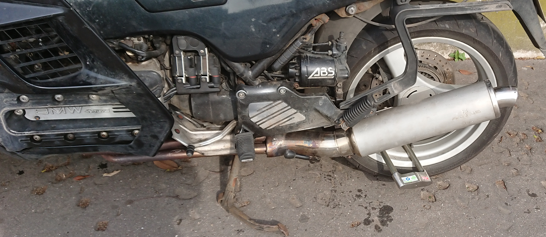

Salut à tous,
Comme un de mes tubes s'est coupé net, j'ai du monter un nouveau pot... J'avais dans mes caisses de pièces un "ligne" complète Remus : 4 tubes de K100, le 4 en un et un silencieux "type 125".
J'ai monté la ligne, déjà la patte de fixation du pot était à environ 2cm sous la patte "silent bloc" qui s'accroche sur le cadre. Bon, ça c'est pas compliqué, j'ai fabriqué une petite patte dans un fer plat, ça fait la blague.
J'ai essayé, ça fonctionne bien.
Bon, aujourd'hui, boulot donc j'essaye de mettre les valises... Ben je ne peux pas mettre la gauche car le pot est placé 3-4cm trop haut...
Je pense que l'origine de la ligne n'est pas un K1100... Mais je n'imaginais pas qu'il y eût tant de différence entre un K100 (ou peut être un K1?) et un K1100 en terme de fixation sur le cadre. Quelqu'un aurait-il une idée ?
Il y a deux versions du 4 en 1 il me semble, celles droite comme la mienne, et celle qui remonte, comme la tienne je pense, bien que ça devrait remonter plus que ça.
Il semble avoir été modifié ?
Freddy29 a écrit:Il semble avoir été modifié ?
Maintenant que tu le dis, la jonction entre les tubes des collecteurs et le 4 en 1 est bizarre...

Je ferai une photo de cette partie tout à l'heure. Mais j'ai bien les 4 tubes qui entrent dans le 4 en 1 et des colliers pour serrer, tout parait "normal", sans modification.
Bah, sauf que le 4 en 1 rémus est d'un seul bloc, en tout cas pour ma version sur K100RS/1, mais je n'en ai pas vu d'autres, voila ce que j'ai:
supercyprien
Ah oui moi je n'ai pas ça. Il y a les 4 tubes et le 4 en 1, qui sont deux pièces différentes.
J'ai ça (mais pas en neuf!) :
https://www.ebay.de/itm/BMW-K-100-REMUS-Innovation-Edelstahl-Schalldampfer-mit-EG-ABE-Auspuff/252617626420?epid=637688076&hash=item3ad12f1334:g:TGMAAOSwo4pYGkHo
