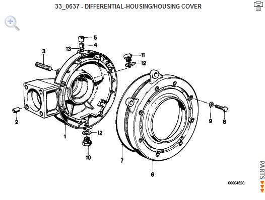

Pour éviter de poster plusieurs sujets , je me permet de vous posez toutes les questions ici.
Le remplissage du cardan se fait bien par le trou du haut et ça doit sortir par le bouchon plus bas?

5 Re: Ou se met le boitier électronique le Dim 11 Mar 2018 - 12:15
pour le cardan, c'est ça , on en met jusqu'au bas du filetage
0.85 pour la boite , la jauge est la clef de l'amorto

riderbilly
oooPascalooo a écrit:Le remplissage du cardan se fait bien par le trou du haut et ça doit sortir par le bouchon plus bas?
Le remplissage se fait par le bouchon n°11 , à fleur de filet

Juste pour éviter toute confusion: sur le cardan pont, ne pas confondre le bouchon de remplissage n°11 (qui n'est pas en haut du cardan pont mais plutot sur le coté) avec la mise à l'air libre n°5.

bello2a
pcedric a écrit:Juste pour éviter toute confusion: sur le cardan, ne pas confondre le bouchon de remplissage n°11 (qui n'est pas en haut du cardan mais plutot sur le coté) avec la mise à l'air libre n°5.
La première confusion qui me saute aux yeux est en caractères gras ! Suspect
Le cardan n'a aucun bouchon de remplissage mais le pont ou le couple conique, lui, oui !
Le pont (ou couple conique):
Le cardan :
Si l'on mélange les noms, on risque de ne plus s'y retrouver ! :wink:

Houla Jean Loup, tu as parfaitement raison, je parlais bien du pont illustré précédemment :bien:
... et si on veut être tatillon, par définition le couple conique est formé par les deux engrenaqes prisonniés dans le pont, pas définition le couple conique n'à donc pas de bouchon non plus tirelalangue :wink:

Skill
Et puis comme il a un engrenage hypoïde, c.à.d. que les axes des pignons ne sont pas concourants, le couple n'est même pas conique
