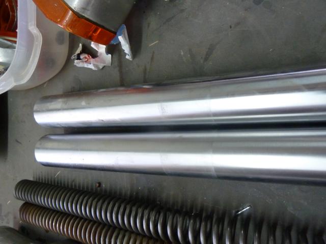

Elle a surement eu un choc avant. Les tubes sous un peu tordus juste en dessous du té inférieur. Pas de beaucoup mais cela suffit à minerver. hein  pale On le voit bien sur la photo les tubes s’écartent en partie supérieure.

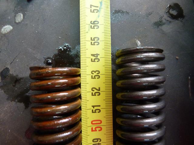

Et en plus les deux ressorts n'ont pas les mêmes longueurs comme vous pourrez le voir sur la photo ci dessous. 8mm de différence.

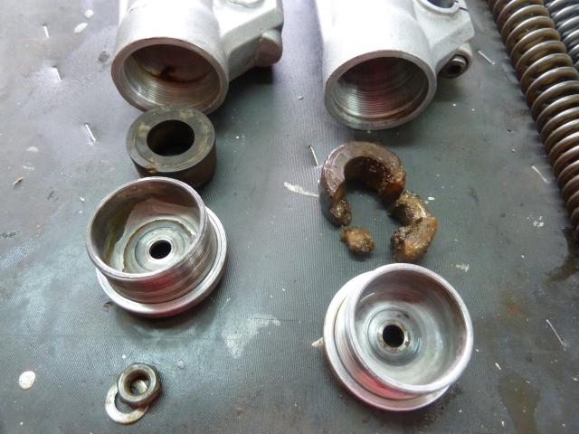

En plus en demontant l'ecrou du bas de fourche voila ce que j'ai trouvé. Est ce du caoutchouc d'origine ? et à quoi sert il ?

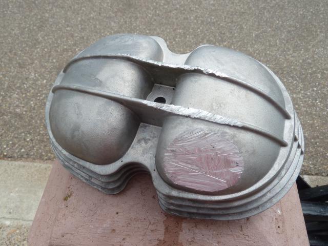

Coté moteur le cache culbuteur a un peu frotté mais n'est pas percé. Trouve t'on cette pièce ou l'un d'entre vous en aurai t’il une à me vendre ?
A coté du bouchon de controle de niveau d'huile. Il y a un trou. Le cache est completement bouffé et ne tiens plus. A quoi sert donc ce fichu trou ?
Y faut il absolument un bouchon immediatement ou puis je rouler comme ça en attendant d'en trouver un ?

pour le trou que tu parle de mémoire il sert au réglage de l'avance et donc tu peut roule sans bouchon, les caoutchouc en fond de fourche sont la en cas de butée pour amortir, on peut faire redressé les tube de fourche mais je ne sait plus ou (désolé), pour les ressort perso je ne ferais rien mais ca n'engage que moi et pout ton cache culbuteur en attendant refait lui une beauté avec un ponçage au papier de verre fin

Pour les caoutchouc en fond de fourche je m'en doutai un peu.
Mais vu l’état de l'un d'eux et l'autre dur comme du plastique je préférai avoir confirmation.
Pour les remplacer en attendant j'ai fait tourner au boulot deux pièces en ertalon.
Au pire pour le ressort trop court , peut être intercaler une entretoise de 8mm d’épaisseur.

Pour tes ressorts, donne moi la longueur libre du plus court, je dois en avoir quelques uns en stock.

salut! pour les plastiques de bas de fourche, tu peux les virer, ils ne servent quasi à rien, si ta fourche est propre et avec des bons ressorts, elle ne talonnera jamais... et en se désagrégeant, ils vont pourrir l'amortisseur... Voici comment le nettoyer: Le tube sur lequel est fixé le gros bouchon du bas (démonté par un écrou qui n'est pas au même pas que les autres, ne pas mélanger!), il ne faut pas le retirer du tube principal, car il faut un outil spécifique pour l'y remettre, à cause de la présence de segments... Une fois retiré ce bouchon, tu verras que l'extrémité du tube possède un 6 pans. Tu peux immobiliser le tube en glissant un tournevis dans un des trous plus haut sur le tube, et dévisser ce 6 pans (clé de 13). à l'interieur, une bille, un ressort... et une cuillère à soupe de mouscaille qui bloque le mouvement de la bille, rendant la fourche très souple! Nettoie, remonte, avec 2 joints spi neufs (dispo chez Siebenrock ou Motorworks entre autres...) et 285 cm² par tube d'huile Dexron pour boites à vitesses automatiques et directions assistées, ou de LHM pour suspensions Citroën... Avantage de ces huiles: Contrairement aux huiles "Spéciale fourche" vendues à prix d'or alors que ce sont des huiles de vidange recyclées, ce sont des huiles hydrauliques, spécifiques. bien meilleure tenue dans le temps et pas de variation de l'amortissement en fonction de la température exterieure, ce qui n'est pas le cas avec les "spéciales" Ipone et consorts... Et si un jour il y a une fuite, tu la détecteras facilement grâce à leur couleur rouge rubis pour le dexron ou vert fluo pour le LHM...
Mais préoccupe-toi plutôt de trouver un cadre, si les plaques de renfort sont courbées en bas de la colonne de direction, ça traduit en effet un choc avant, c'est la première piece qui plie.
Si tu parles de ces renforts, pas de problèmes .
Ils sont en super état et pas tordus.
Pour la longueur des ressorts ,elles sont de 535 mm et 543 mm

je ne sait pas ou tu en ai avec tes tube de fourche mais j'ai vue ca
https://www.agpl.net/-en-cours/108797-redressage-1-tube-de-fourche-3663399553921.html
en faisant une recherche de pièce pour moi, maintenant je ne sait pas s'il sont bon
cordialement
18 Re: Renseignements pour R60-6 à OURS57 le Sam 29 Juil 2017 - 9:14
ours57
Merci beaucoup pour le lien.
N étant pas trop tordu' j ai réussi à les redresser à la presse au boulot.
Ils sont à nouveau bien droit.

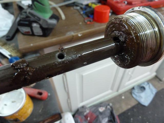

De plus cette rondelle ci dessous, elle sert à quoi ?
Elle n'est pas malléable donc je ne pense pas qu'elle serve à l' étanchéité.
En plus plus moyen de retrouver celle de l'autre tube. J'ai déjà retourné tout le garage, pas moyen de mettre la main dessus, snif.
Si c'est juste une rondelle entretoise je vais alors m'en faire une au boulot.

La rondelle est importante, car sinon même vissé à fond de filet, le bouchon ne serrera pas le té... Pour mémoire, vu la flexibilité du té sup, il y a une methode de montage à respecter... La voici:
On place les tubes sur le té inferieur (on n'oublie pas les soufflets!), le haut des tubes plus haut que la colonne, et à peu près pareils en hauteur, on serre modérément les BTR du té inf, juste tenir les tubes. On enfile le support de cligno, la caoutchouc du bas, la patte de phare (attention au passage du fil bleu), le caoutchouc du haut, et pareil sur l'autre tube. On pose le té sup sur les 2 tubes, et on place les bouchons munis de leurs rondelles sur les tubes. on serre à la main les 2 bouchons, on libère une BTR et on bloque les 2 bouchons. Si le té n'est pas déformé, les 2 tubes sont à la même hauteur. On desserre alors l'autre BTR, et on fait descendre les 2 tubes et le té sup jusqu'à leur emplacement définitif. On place le bouchon au centre du té sup, et on serre les 2 BTR, et théoriquement c'est fini... Pour vérifier qu'il n'y a pas ni tube plié ni tés voilés, c'est très simple: Rendu à ce stade du remontage, avant de monter le pontet du garde-boue, on enfile l'axe de roue en place, il doit rentrer facilement et tourner librement... Une série 6 montée comme ça at avec des ressorts neufs ne guidonnera jamais (enfin, plus maintenant qu'on ne trouve plus de M48 usés au carré...)
La cale sous le ressort est une adaptation, il vaut mieux que tu changes tes ressorts par des neufs! Sur une machine de cet âge-là, ce n'est pas du luxe...
et il ne te manque pas de ressort! la vue ne correspond pas à ta fourche...
