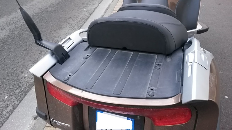

Aujourd'hui et je ne sais plus exactement comment, mais je suis tombé sur ce type de photos :
Ce la m'a interpelé au niveau de mon vécu et j'ai farfouillé sur la toile. Ce qui m'a emmené ici entre autre : http://www.k1200ltrack.com/
Et puis forcément à la suite de ces découvertes, j'ai commis ça :
Franchement et en ce qui me concerne, au vu de la simplicité de démontage, et de l'allègement au quotidien de la silhouette, j'avoue que ça me plait beaucoup. Je vais tester au quotidien.
Quels sont vos avis et expériences ???

52 Re: suppression du TC k1200LT : platine le Sam 29 Oct 2016 - 13:22
Oxygen
Personne n' a jamais songé à changer l' antenne par une plus petite ?
53 Re: suppression du TC k1200LT : platine le Sam 29 Oct 2016 - 13:24
pierrolechti
Si. Justement j'y pense .
Et supprimer également le support. Peut être en mettant une antenne électronique alimentée en 12 volts en dessous du siège passager ou sous le top case ...
Je travaille là dessus. ..

Moi, j'aime bien, ça allège l'ensemble, même si c'est vrai en alu brossé ou inox, c'est plus chouette.
55 Re: suppression du TC k1200LT : platine le Sam 29 Oct 2016 - 19:46
JSD
J'aime bien aussi et le rendu est meilleur, une fois posé...
56 Re: suppression du TC k1200LT : platine le Sam 29 Oct 2016 - 20:12
fred54
C'est propre et bien conçu :bien: / Pour faire mieux apparaître les mots k1200Lt et BMW tu dois peut-être pouvoir fixer une plaque chromée ou colorée derrière chacun d'eux ?
57 Re: suppression du TC k1200LT : platine le Sam 29 Oct 2016 - 21:12
pierrolechti
Franchement je n'y tiens pas plus que ça. Pour moi c'est suffisant ... :bien:
58 Re: suppression du TC k1200LT : platine le Sam 29 Oct 2016 - 21:46
YVONM22
j'aime bien , ça va bien avec la Bécane ..... :bien:

Qui a fait réaliser son " luggage rack" ?
Pour ma part un ami m'en a tracé les plans + 1 fichier STP (en 3d je crois..) à destination du fabriquant (mon post plus haut) J'ai réduit un peu les dimensions, en largeur pour éviter les découpes de l'antenne et en longueur, pour placer le rack, soit en bordure du support, soit légèrement en retrait de 2.5cm , en utilisant alternativement 4 des 8 trous présents...
J'ai reçu le devis hier à 180€TTC Le gars rencontré auparavant m'avait parlé "d'environ" 100€..
J'attends 1 ou 2 devis complémentaires pour finaliser.
Si vous êtes intéressé par les plans, MP svp...

64 Re: suppression du TC k1200LT : platine le Mer 4 Jan 2017 - 19:03
oliv16
salut à tous,
j'étais un peu absent du forum ces derniers temps et je viens de voir cette réalisation très sympa .
Personnellement , les rebords latéraux ne me plaisent pas trop , ils risquent géner , par exemple pour monter un sac souple.
Pourrais tu faire un plan de l'objet avec les cotes extérieurs . Je suis toujours dans ce projet et je penche pour du caoutchouc anti-dérapant sur le dessus plutôt que les lumières . A voir !
en tout cas tu as fait un joli coup à ce prix !

Merci. J'ai sauté sur l'occasion même si le look est un peu trop trop, mais le concept est top c'est ce que je cherchais. Le comportement de la moto est modifiée selon moi.
Elle est en purge ABS en ce moment mais des que je la reprends je fais des photos avec des cotes. J'ai retiré les autocollants BMW déjà ...

Les voilà ...en principe! Avec 2 positions en utilisant alternativement les 4 trous du support, au bord ou en retrait...
71 Re: suppression du TC k1200LT : platine le Jeu 26 Jan 2017 - 9:47
JSD
Oups, voilà la seconde (j'espère..) Reste plus qu'à trouver la bonne taille des photos...
72 Re: suppression du TC k1200LT : platine le Jeu 26 Jan 2017 - 18:15
pierrolechti
Bravo, c'est très beau !!! Simple et de bon goût. Et le coloris se marie tout à fait avec la teinte de la sellerie de la FL. Contrairement à la LT Phase 1 et sa sellerie noire ...
Quand il fera meilleur dans le garage, je verrais ce que je peux faire pour supprimer l'antenne en la remplaçant par un modèle électronique, j'avoue que cet appendice sans le top case devient vraiment trop visible ... mais ça n'engage que moi.
En tout cas bravo pour la réalisation. Tu as fait des photos de près avant le montage ???
Quel est le coût final de la pièce ?? Et est il possible d'en commander ???

Merci PIERRE,
J'avais surtout essayé de faire simple pour habiller l'espace laissé par le top-case (bien sûr à partir de tes posts..)et éventuellement y fixer un bagage souple. Donc pas de découpe antenne et légère réduction des dimensions, et comme je l'ai dit, avec un emplacement des trous qui puisse permettre 2 positionnements au bord ou un peu en retrait (on le voit mal sur mes photos trop petites), fixation par 4 boulons de 6x40 .J'ai réalisé le modèle à partir d'une pièce en carton et un pote m'a fait les plans et a demandé la réalisation auprès d'un de ces fournisseurs..Coût imbattable : 70€ . Je peux avoir les coordonnées (une bte de Bordeaux,je crois) mais je doute que le prix soit le même (?)..L'alu va très bien avec la sellerie grise, c'est sûr..Les plans sont à disposition par mail. Je les ai déjà fait passer à un membre...
