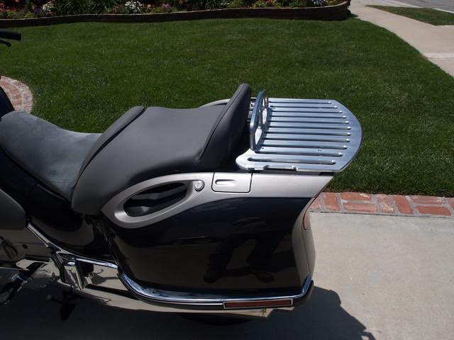

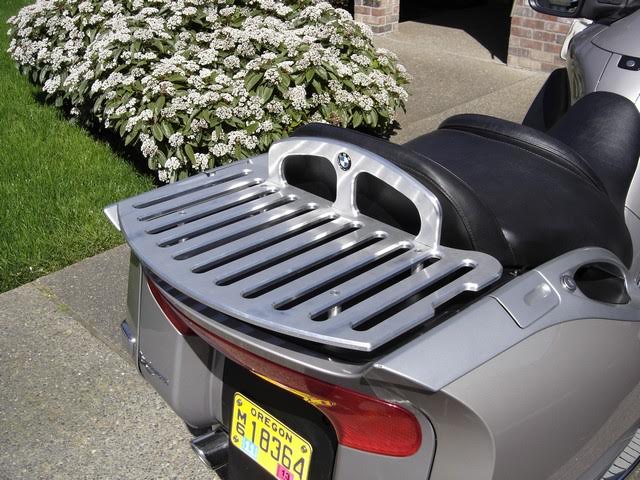

Maintenant je me penche sur le trou laissé. Un revendeur BMW du Texas (à Fort Worth) dans les années 2000 avait apporté sa solution en commercialisant le "Fort Worth Luggage Rack" que vous pouvez voir ici :
L'accessoire vendu à l'origine 440 $ a vite été épuisé ... et ne se trouve plus qu'en occasion.
Devant la demande et d'abord pour satisfaire son propre usage, un motard chef d'entreprise à relancé sa propre fabrication avec deux propositions en alu anodisé naturel ou noir. Le tout au prix de 300 à 320 $.
Sa production est visible ici : http://www.k1200ltrack.com/
Pour moi les solutions sont multiples :
En trouver un aux states et le faire venir (les frais de port doivent être ruineux ...)
Proche de la Belgique, je peux aller voir un conc' BM et lui poser la question, les belges, suite à la seconde guerre mondiale ont gardé des filières d'importation que nous n'avons pas.
Essayer grâce aux croquis disponibles d'en fabriquer un ici ...
En tout cas je suis passé chez mon conc' hier et l'accessoire est totalement inconnu par tous !!!
Voilà, n'hésitez pas à me faire connaître vos bonnes idées ...

pierrolechti a écrit:Voilà les premières photos avec le porte paquets en place,
A vos avis ...
Ben OK pour l'aspect fonctionnel, mais aucun regret pour le kitsch! une version alu ou inox sans fioritures m'irait beaucoup mieux.
43 Re: suppression du TC k1200LT : platine le Ven 28 Oct 2016 - 13:48
JSD a écrit:Je sors de là  http://www.tsmp-france.com/ avec mon "projet"...Le gars rencontré (motard..) m'a parlé d'environ 100€ en inox . Reste à lui fournir le plan...
Il fait de la découpe laser, jusqu'à 10mm d'épaisseur en alu... ça me semble bien suffisant.
Sur le modèle des USA: une plaque sans rebord, avec juste 4 inserts pour le réhausser au niveau des arrêtes des valises latérales, ça doit être assez simple et sans doute moins cher qu'en inox. Il ne doit pas être très compliqué de relever les cotes de celui de pierrolechti et avec la photo de l'autre, définir le plan?
l'Américain fait 1/4' d'épaisseur, soit entre 6 et 7mm, pour 4 pounds, soit environ 1,8kg d'après le site, contre 5kg pour celui de pierrolechti... ça compte aussi, en inox on dépasserait les 5kg. Tous les kilos en hauteur comptent double, sur nos baleines!
44 Re: suppression du TC k1200LT : platine le Ven 28 Oct 2016 - 14:07
nicolas38
Ce porte-paquets apporte à mon avis un coté pratique considérable à la moto, imaginez-vous transporter la valise et le vanity de madame ou bien le sac à dos et la tente pour les baroudeurs...
Effectivement, moins esthétique que le top case, mais tellement plus pratique pour le transport! De nombreuses prises pour sangler, ficeler...
Un bon complément pour la moto, à placer suivant les besoins... tout comme des barres de toit sur nos voitures, inesthétiques mais tellement utiles!
Merci pour les photos
45 Re: suppression du TC k1200LT : platine le Ven 28 Oct 2016 - 16:19
pierrolechti
Je vous fait une vidéo de l'ensemble également.
Je viens de me faire une cinquantaine de bornes avec et instantanément on r trouve selon moi un côté plus joueur à la moto. OK pour le poids non négligeable mais place bien plus bas que le TC.
Pour l'avoir enlevé et dépose dans le garage il pèse son poids le bougre.
A tel point que j'ai l'impression que je dois revoir mon réglage de suspension que je trouve trop ferme tout d'un coup.
Pour le kitsch on s'y fait ... je le laisse tel quel pour le moment mais je ne dis pas que je ne vais pas retirer les autocollants BMW ...
