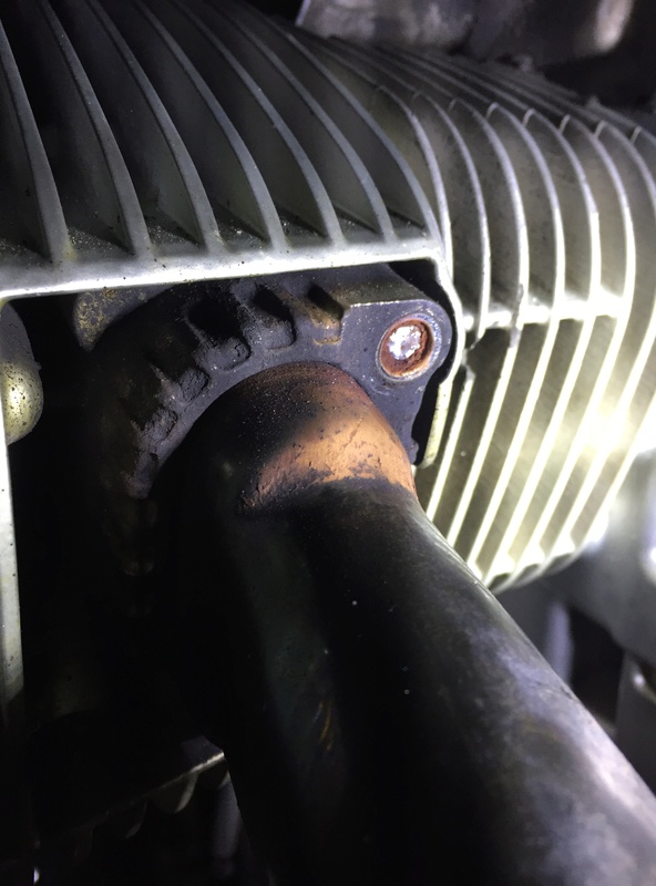

Au démontage de la ligne d'échappement de mon R,
l'un des 2 pas de vis qui fixent la sortie d'échappement sur le cylindre s'est cassé dans l'écrou.
Il ne me reste plus qu'à percer légèrement pour déposer l'échappent.
Mais comment va se passer le remontage ?... 🤔
Comment peut on réparer ce problème ?
SEGAFREDO
En plus avec le "recoin" ça va être chaud pour extraire le bout cassé.
K'wet
si tu démontes l' ensemble échappement il devrait rester un morceau de goujon qui dépasse de la culasse, tu peux alors utiliser un extracteur de ce genre
Bmiste de Platine
Bmiste de Platine
Oui, l'extracteur de goujon proposé par K'wet peut fonctionner. Il faut pulvériser du dégrippant et laisser agir pendant une demie-heure. Il est possible aussi de chauffer au chalumeau autour du goujon cassé.
SEGAFREDO
Si ça peut éviter de percer c'est tout bon :bien:
