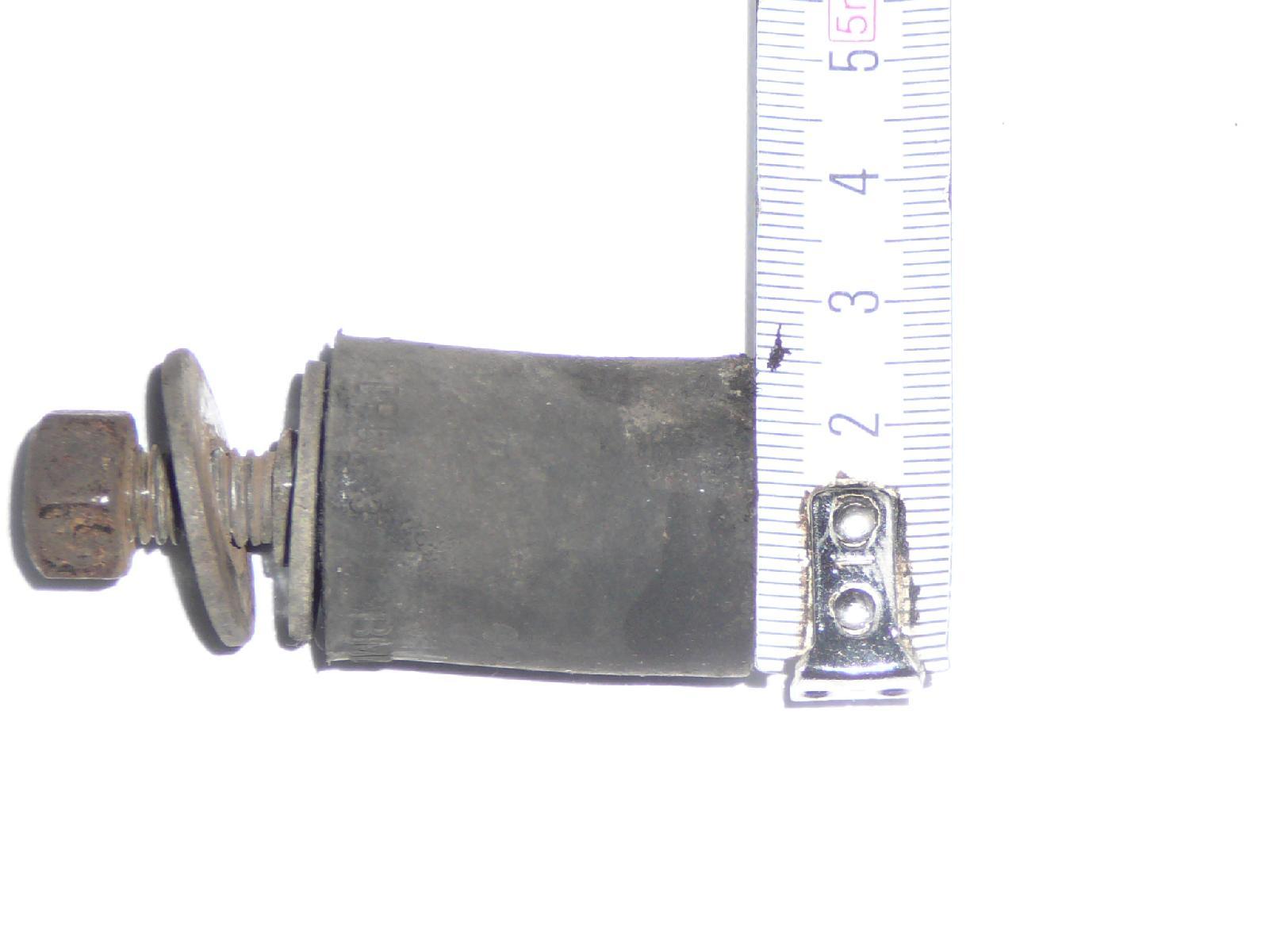

Suite à un problème, que je pensais être un problème de boite mais qui s'est avéré être un problème d'embrayage (voir ICI), j'ai tout démonté jusqu'à l'embrayage et, j'ai du comme toi démonter le silencieux d'échappement.

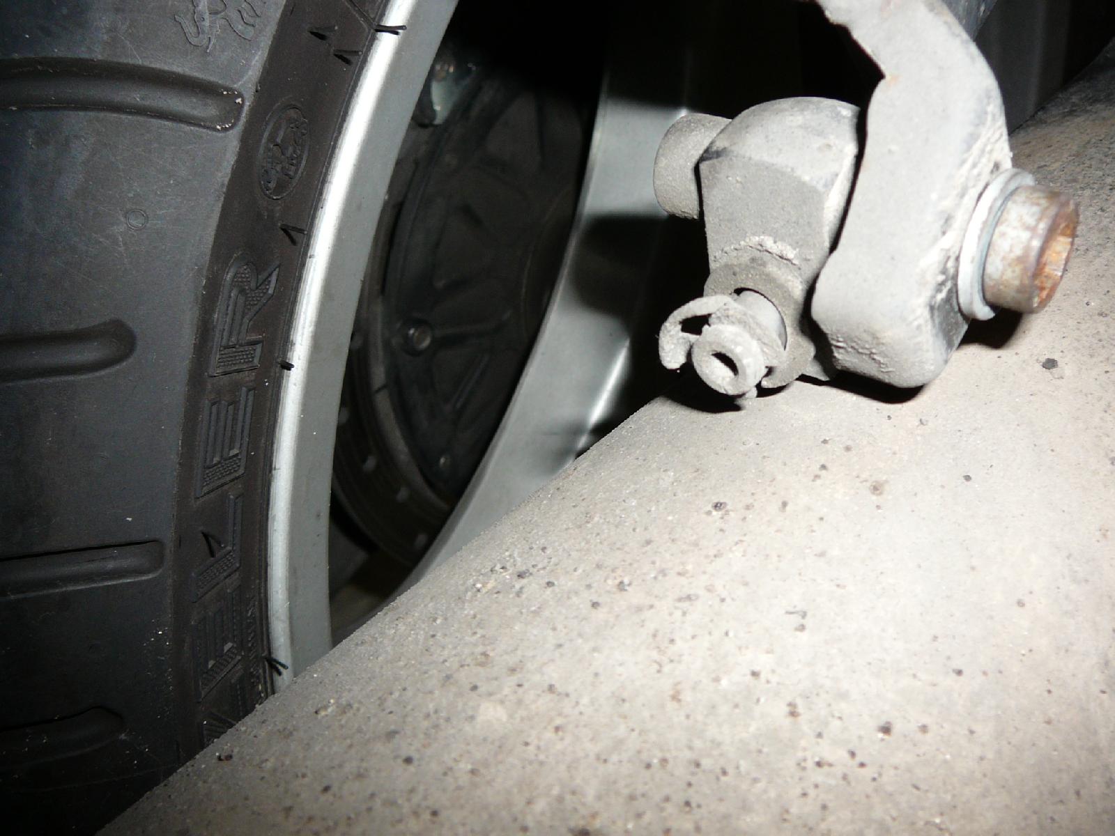

Il tient par ces fameux deux silent blocs et un petit ergot à l'arrière du silencieux:
J'ai eu le meme problème que toi: les deux vis étaient foirées et j'ai du les percer:
Du coup, je ne peux plus réutiliser mes deux silent blocs, sauf à enlever les morceaux de vis restant dans la partie filetée femelle avec un tourne a gauche ou en les perçant et en y passant un coup de taraud.
Comme toi, je les ai cherché sur real oem et ils n'apparaissent même pas dans la nomenclature.
Après quelques recherches, j'ai pu trouver les deux références que je note plus haut et j'ai trouvé certains fournisseurs mais a des prix qui me semblent prohibitifs.

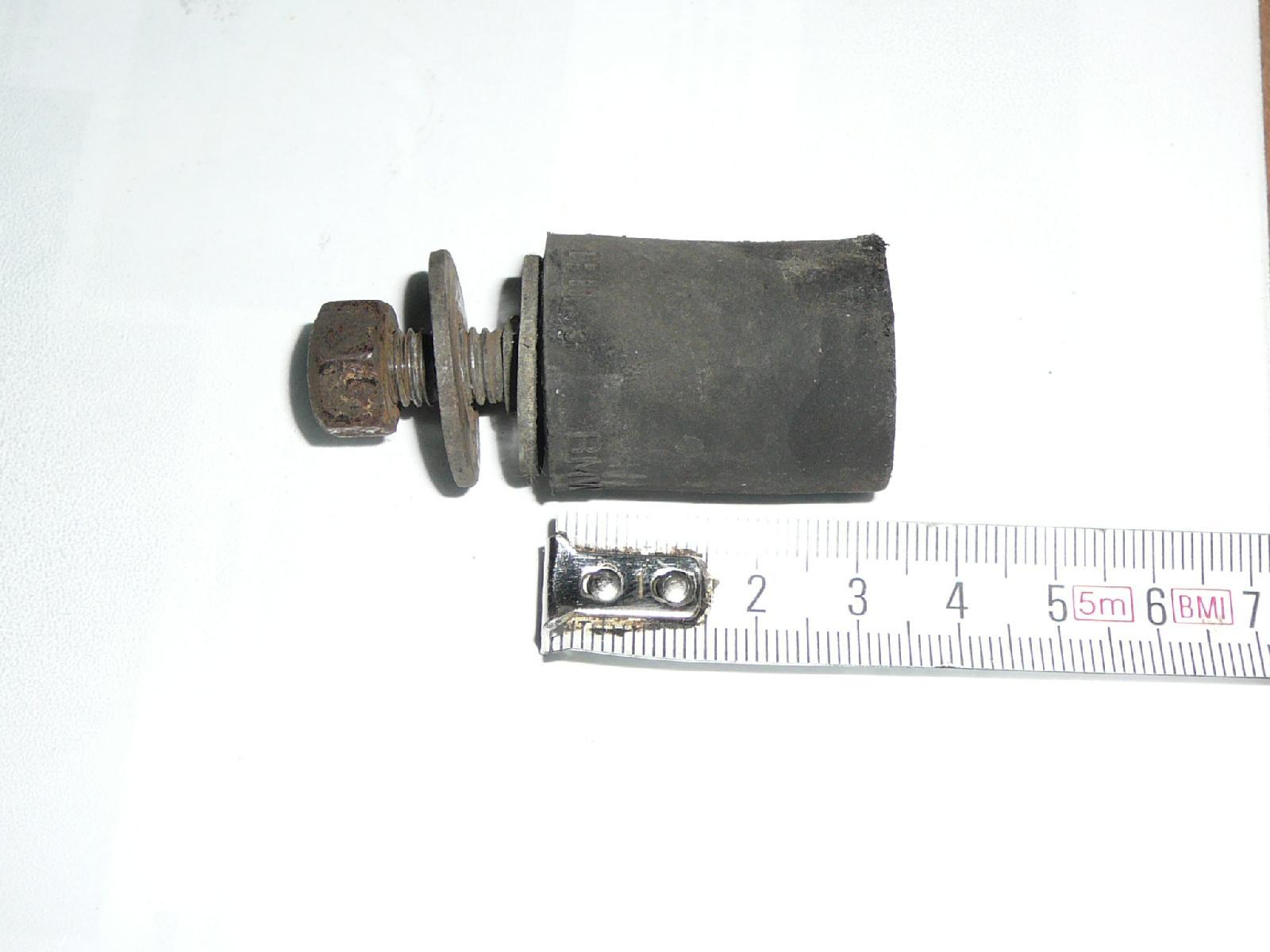

Du coup, je me suis mis en quête d'un erzatz que j'ai trouvé sur certains sites et le plus intéressant que j'ai pu trouver avec des caractéristiques proches de "nos" silent blocs: 35mm de long 25mm de diamètre
J'ai trouvé ce produit que j'ai commandé cet après midi et que je recevrai prochainement.
Je les ai trouvés ICI, ils sont un poil plus courts, mais je complèterai avec des rondelles pour les 5 mm d'épaisseur qui me manquent.
J'en ai eu pour autant de frais de port que de produits, et au total pour un poil moins de 10 roros.

Sinon, j'ai reçu ceux que j'avais commandés, ils ne sont pas tout à fait pareils aux originaux, je le savais, mais surtout je pensais que c’était du M6 et en fait il faut du M8, donc ça ne va pas.
j'ai donc entrepris d'enlever les bouts de vis restés dans les anciens dont j'avais percé la tête de la vis.
entreprise réalisée avec succès, ils vont pouvoir reprendre du service.
