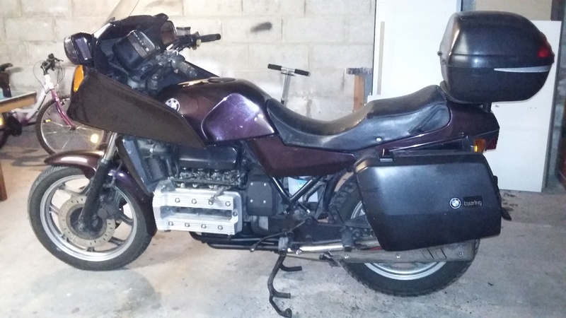

Un bref post pour partager la fin de la rénovation de mon K100rt de 1985 :
AVANT avec son moteur HS :
PENDANT :
- Dépose moteur et remplacement par un moteur de K100rs
- changements joint spi moteur , embrayage et joint spi d'entrée de boite
- ponçage et un "ptit" coup de bombe
- repose
- Et APRES toutes vidanges faites , remplacement joints de pompe eau/huile et alternateur changé
Pour finir , ma mob démarre bien , ronronne à merveille , les rapports passent bien , pas de fuite et pas ou plus exactement plus de bruit suspect (changement de l'alternateur d'occaz) !!!
NB : suite à mon remplacement de selle par une confort , il ne me reste plus qu'à changer le cul de selle (que j'ai , merci BMouais , mais pas encore monté sur les photos car en prépa peinture) .

Elle est splendide, une moto "neuve" au final :bien:
Combien de temps de travail cela représente une telle remise en route?
6 Re: Rénovation de mon K terminée le Jeu 20 Oct 2016 - 11:33
laeti079
Cela m'a mis un mois et demi !!!
Et prix de revient environ 1000e !!!

laeti079 a écrit:Cela m'a mis un mois et demi !!!
Un mois et 1/2 c'est pas trop en rapport à ce que tu as refait, le truc c'est d'être juste un peu patient.. je viens de faire mes premiers essais avec la k1100: cela devrait aller.
C'est vrai que c'est possible de rouler pour pas cher avec ces modèles là.. le plus c'est qu'il y a du confort et de quoi voyager :bien:
13 Re: Rénovation de mon K terminée le Jeu 20 Oct 2016 - 16:17
laeti079
Non rien de trop en effet Fred54 car hors mis la partie mécanique , repeindre (mm si c à la bombe) prend beaucoup de temps et ma mob n'a pas démarré du premier coup !!!
Tes 1er essais avec ta K ? qu'as tu fais dessus ?
Merci à tous des compliments car mm si je me suis auto-satisfait , cela fait plaisir de recevoir de bonnes appréciations sur le travail fourni de la part de connaisseurs tels que vous ...
