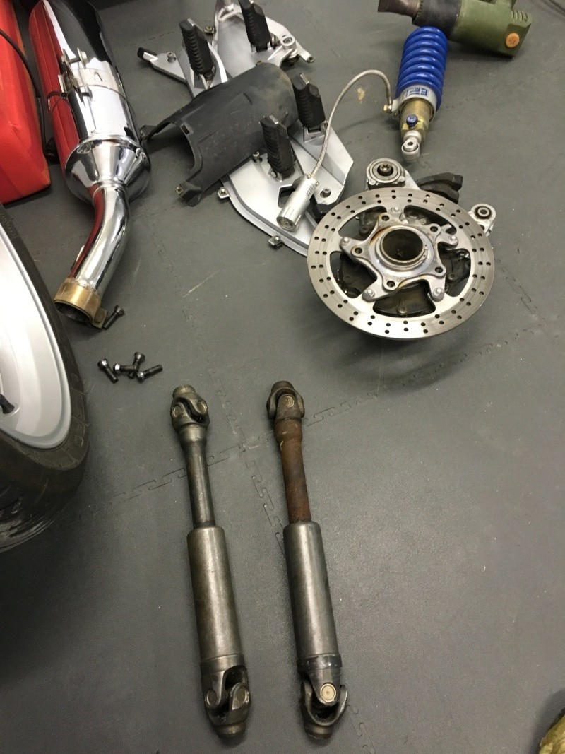

Verdict du garagiste : cardan HS (croisillon côté boîte) - réparation en cours avec achat d'un cardan d'occase en très bon état - est-ce une panne courante car mes autres BMW (5 au total) des bi et des K n'ont jamais eu ce problème - il semble que le croisillon a cédé à très petite vitesse et sans "crier gare", sauf un petit bruit quand on faisait tourner la roue arrière en statique- selon deux concess qui ont entendu le bruit, c'était léger et pas de problème....je m'inquiète donc un peu de savoir les conséquences si cela était arrivé à plus grande vitesse, d'autant que j'ai appris qu'un motard belge vient , semble -t-il, de connaître le même problème, entrainant le blocage de la roue arrière et une chute très grave. Y aurait-il eu une campagne de rappel sur ce point pour les K11 comme cela semble le cas pour les K12OORS? Merci et A+

35 Re: bruit suspect transmission K11 le Mar 26 Juil 2016 - 11:03
cocoye a écrit:- est-ce une panne courante
Oui, sur les vieux K paralever ça casse entre 80 et 130 000 généralement, au delà c'est du bonus.
