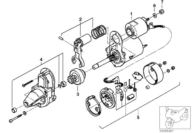

En principe, si ton démarreur tourne dans le vide, c'est que le solenoide qui se trouve au dessus (pièce 1 sur l'éclaté du démarreur) ne tire pas la fourchette (ensemble 11)  et qui pousse le pignon d'entrainement 3 sur la couronne du volant moteur.
Si tu as démonté le démarreur de la machine, il te faudra enlever la tête du démarreur (ensemble 4) pour accéder au solénoide et à sa fourchette pour voir d'ou vient le problème.

Salut CneNemmo j'ai les déjà ouvert mais s'est le circlis dans la partie 4 que je n'arrive pas à sortir elle ressemble plus à une grosse rondelle je vais essayer de faire des photos

Parfois, un nettoyage de la pièce 2 (le piston qui coulisse dans le solénoide) qui a pris un peu de poussière permet qu'elle coulisse à nouveau dans le solénoide.
(J'ai déjà fait sur une voiture)
Un peu de graisse sur l'axe de fourchette voire sur la fourchette elle même et ça repart!
Le solénoide proprement dit, c'est uniquement un électro aimant et hormis un fil électrique qui se serait coupé, ça ne tombe pas en panne en principe.

Merci pour vos réponses dimanche j'ai redemonté le démarreur et nettoyé toute les pièces mais surtout la piece 3 mais sans la démonté puisse que je n'ai pas pu sorti ce foutu circli j'ai mis quelle goute de w40 sur l'axe qui supporte la pièce 3 après remontage il fonctionnait beaucoup mieux mais pour combien de temps on verra .
