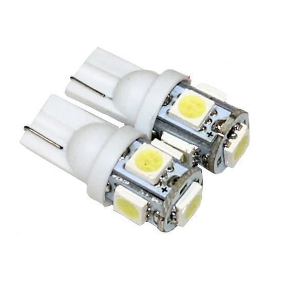

J'ai utilisé ce type d'ampoule (sur la photo) en guise de feu de position avant : elle s'est autodétruite en six mois.
Mauvaise pioche.
Mauvaise pioche.
En effet, dommage pour toi d'avoir fait la mauvaise pioche .... mais ça arrive confused
Quelles étaient les caractéristiques de ton montage led ?
Tu l'as remplacé par quoi ? qui fonctionne plus de 6mois
Je crois que tu est calé en électronique, as tu pu déterminer la cause de la destruction ?
C'est le type de montage leds que certains ont utilisé pour remplacer les T10 d'éclairage tableau de bord et à priori ça semble tenir dans le temps ... mais elles sont vertes ....
Je ferai un essai en Blanc pour la veilleuse et donnerai le résultat si destruction.
Autant que je sache, c'est une suralimentation et surchauffe qui fait en général claquer les leds .... faudrait-il revoir la résistance associée (ne pas la calculer pour une alim 12V, mais plutôt sur une base 14 - 15V) ?
@+ :gnii:
Mauvaise pioche.
J'ai remis une ampoule classique
La chaleur, les mauvaises soudures, les matériaux cheap.
@+ :gnii:
Bof, je ne crois pas.
Elle n'a pas claqué, elle a cramé.
