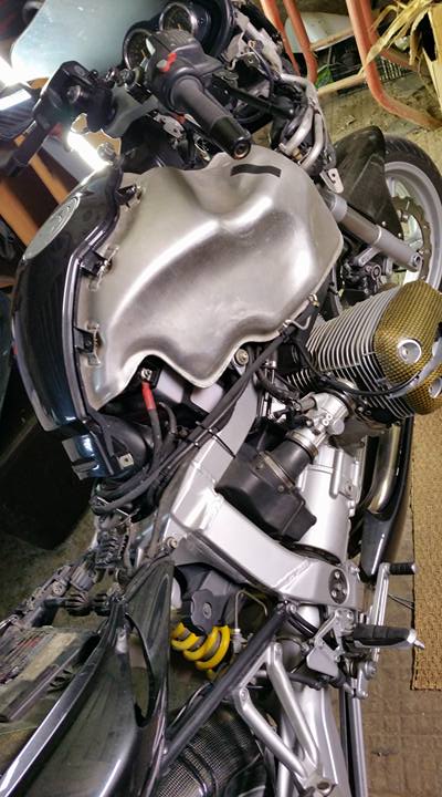

Bonsoir , j'avais bien lu ici et ailleurs que le l'acces a la batterie walouuuuuuuuuuuuuuuuuuuu une prise de tête :ptdr:  mais avec un peu de patience ça le fait
la belle a poil
pose sur la batterie du cable que je ramene sur l'avant

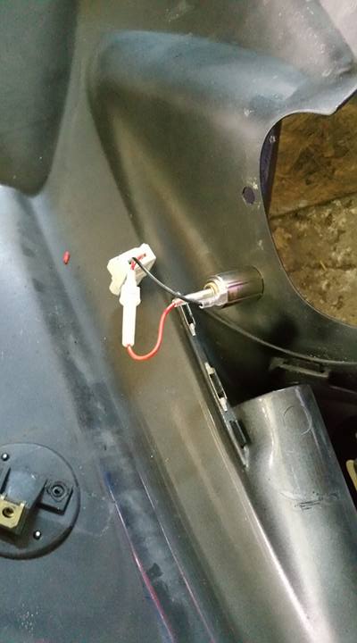

l'autre cote au racordement avec une prise de mon taf pour pouvoir débrancher facile le carenage
pesage du carénage et pose de la prise et de son raccord femelle et du fusible sur le +
etanche  :laughing:

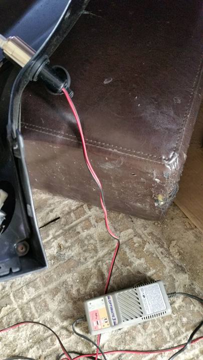

voiloi voilou ya plus qu'a mettre optimate pour essai ça lui fera du bien a la batterie
Surprised hihihi ça fonctionne
